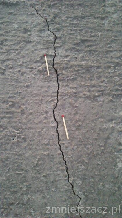

Chciałem trochę więcej wody bo myślałem, że beton wtedy lepiej opłynie i otuli zbrojenie. Ale co się stało to się nie odstanie. Co robić dalej? Czy to jest groźne? Nadlewać to betonem? Wypełniać te rysy jakimś silikonem? W załączeniu zdjęcia samego zbrojenia, być może ono Wam coś więcej podpowie... Czy ja mam się obawiać mieszkania na piętrze? -

Wydaje mi się właśnie ze za dużo wody było. My też powiedzieliśmy operatorowi żeby dolał wody Co teraz? Co dalej? To groźne jest? -
Cześć! Mam spory problem ze stropem. W tę sobotę zalewaliśmy strop z gruszki, B-20, markowa betoniarnia. Grubość stropu 14 cm. Monolit oczywiście. Efekt jak na zdjęciach czyli: - duże i długie pęknięcia, głębokie na 2 - 3 cm a najgrubsze pęknięcie jest głębokie na 5 cm - widać przez beton zbrojenie a niektóre belki widocznie wystają, widać strzemiona a nawet drut 12mm - praktycznie nad każdą belką jest takie pęknięcie Gdzie zrobiliśmy błąd? Jak zalewaliśmy to było dosyć gorąco, około 28 stopni, samo słońce. Polewaliśmy gdzieś po 4 godzinach. Czy to jest groźny objaw? Jeśli potrzebujecie innego zdjęcia to proszę napisać, mam zdjęcia samego zbrojenia itp. Dziękuję za wypowiedzi.
