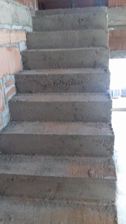

  5. Rysunku nie wklejam bo w projekcie mam schody zabiegowe, ale na etapie budowy zmieniliśmy je na wygodniejsze dwubiegowe. NIestety nie wpadłem na to że 90cm będą za wąśkie, zwłaszcza że miejsce było aby zrobić je 10cm szersze. Pozatym murarze nie przyłożyli się jakoś super i w drugim biegu niektóre mają po 88-89cm. W załączeniu zdjęcia, może Wam coś wpadnie do głowy. Podesty będą drewniane. Może nie potrzebnie panikuję (bardziej żona). Ile max.wysuwa się podesty w stosunku do krawędzi ? 2-3cm ? Balustrada będzie przykręcana do boku, gdyby była na stopniach to już tego nie widzę.

  7. Mówisz o drewnianych stopniach ? Aby poszerzyć schody drewnianymi stopniami ?
  8. Panowie, w projekcie miałem schody betonowe szerokości 90cm i taki też zostały wykonane. Po rozszalowaniu schodów i przejściou kilkadziesiat razy w góre i w dół stweirdzam że są one za wąśkie. Dom 130+garaż 30m2. Było miejsce na szersze schody ale tak architekt narysował i poszło. Buduje pierwszy dom więc więc bardziej skupiłem się na stopniach aby było wygodne niż na samej szerokości. Teraz nie mogę tego przeboleć. Powiedzcie mi czy jest technicznie do wykonania nadlanie z boku tych 10-15cm aby poszerzyć schody ? Macie jakiś na to pomysł....czy nawiercenie prętów zbrojeniowych i zrobienie szlaunku spełni swoje zadanie ?
