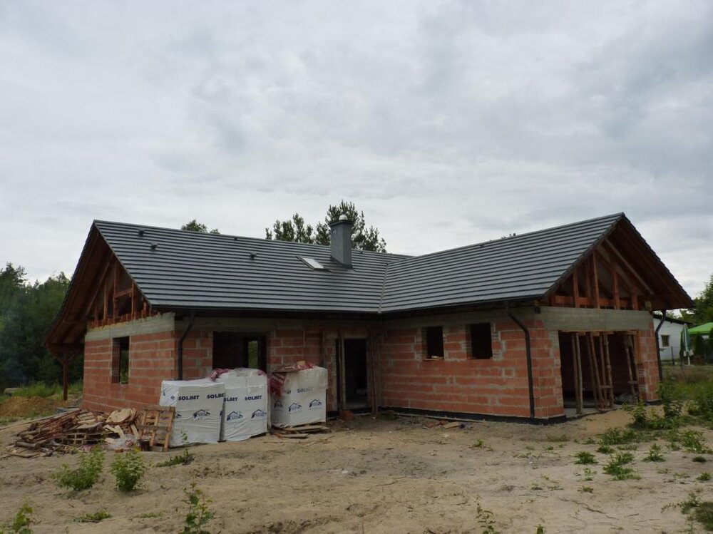

  13. Coś cicho tutaj. U mnie od kilku dni dach skończony (jeszcze do angobowania cięte dachówki) dachówka Meyer Holsen Piano (czerń łupkowa, z przesunięciem) komin otynkowany, u góry czapa z blachy do obróbek. We wrześniu założę dziennik (wsteczny), może komuś się przyda Jak ktoś chce płaską dachówkę to mogę tylko polecić, dla mnie wygląda rewelacyjnie. Z ważniejszych rzeczy: zrezygnowałem z kominka a więc i jednego komina. Został w kotłowni systemowy :SW + 2W. (S - piec, wentylacja kotłowni, wentylacja małej łaz, + piecyk gaz w wentylacji). Będzie mały piec na pal. stałe (w koninie systemowym), a piecyk gazowy z zamk. komorą podłączony do rury w jednej wentylacji. Trzeba było trochę kombinować z małąłaz żeby wcisnąć prysznic. Zaczęte ścianki działowe, w tym tyg. będą okna. Muszę szybko zrobić elewację drewnianą na szczytach, żeby zamknąć dom, bo jak widać mam dziury. Mam problem ze schodami, mają być zabiegowe w garażu , ale będzie na wyjściu bardzo nisko. Co tu robić?
  14. Zdjęcie 1 - dzień 1 reszta - dzień 2 dzisiaj kończenie łacenia i początek kładzenia dachówki Więźba prefabrykowana (ale nie wiązary). Miało być ładnie - jest, szybko - nie jest, robota owszem idzie szybko ale wliczając czekanie na docięcie ekipę itp już tak nie jest. Co do ceny wypowiem się później. Na pewno jak ktoś chce tanio postawić dom to tylko jedna ekipa do SSO (jak u gmi), o wiele niższe ceny.

  21. Wrzucam to co udało mi się znaleźć na forum odnośnie płaskich dachówek (na szybko więc trochę śmietnik, może komuś ułatwi wybór): Lista + kilka komentarzy: Sam nie mam pojęcia co wybrać. Braas Turmalin Tondach Figaro Deluxe Creaton Domino (efekt schodków?) Imerys HP 10 Imerys HP13 Huguenot Koramic actua 10 Uniprodek Pros Nibra G10 Nelskamp Terra Piatta Pfleiderer (12szt/m2 ok 60zl/m2) (ok 40 zl / m2)?? Cosmo Jungmeier - jest też dość plaskata Erlus Linea Niestety nie podzielam opinii przedmówców. Jeśli chodzi o techniczną stronę IMERYS HP 10 wygrywa w każdej kwestii. Przede wszystkim większy wymiar ( 10szt.m2), barwienie w masie co jest bardzo istotne w tym temacie . Największym plusem jest niska nasiąkliwość przy której Creaton nie ma porównania. Ja i moi znajomi postawiliśmy na Imerys- a . I była to właściwa decyzja. Mamy dachy już ponad 10 lat . Terra Piata -Bardzo ładna dachówka, miałam ją nawet na wzór na swojej budowie i długo się nad nią zastanawiałam z nasatwieniem, że ją kupię. Jednak gdy zobaczyłam ja na innym dachu to stwierdziałam, że nie o to mi chodzi. Po prostu do mojego dachu ze sopadkiem 28 stopni by nie pasowała. Ale jest naprawdę ładna, więc jeśli masz pewność, że o taką Ci chodzi to myślę, że warto. Moim zdaniem jakość była dość wysoka, zamki dobrze wykonane a porównywałam ją z Creatonem i MeyerHolsenem. Wezwana do odpowiedzi stawiam się! Płaskie jest piękne! Po tym mało kobiecym wstępię zaświadczę, że cena ratkovitza na Nibrę jest prawdziwa - ok. 60 zł. Dodatki nie strasznie drogie... Tegalit - jest cementowy i źle wykończony Domino jest najfajniejsze i ma 50 lat gwarancji, jak kto może czekać, niech czeka - obecnie zapisy na wiosnę 2007. Do obejrzenia w dzienniku Pontypendy! Terra Piatta - świetne kolory i niesamowity, satynowy blask ale ma taki dziwny wzorek, który na dachu musi być widoczny niestety... Widziałam kilka płaskich realizacji na dachach - efekt jest na dużych i nieskomplikowanych połaciach, ale widać wszelkie fuszerki więc dobry dekarz potrzebny! Było o tym także w wątku "POkażcie swoje dachy!"
