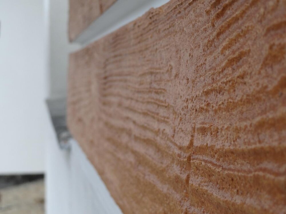

Imitacja elewacji drewnianej
aleksander_a odpowiedział am76 → na topic → Wykończenie ścian; elewacje zewnętrzne
Wracając do tematu tynku Ceresit Visage, ekipa u mnie na budowie już położyła tynk i pomalowała wstępnie - zostało jeszcze ostateczne malowanie i obróbka, ale ogólnie wygląda to tak, jak na zdjęciach poniżej. Pozdrawiam, Olek -
Wiadomo, że o gustach się nie dyskutuje, jednak do mnie przemawia to, że taki tynk jest praktycznie zlicowany z elewacją. Ponadto, wiele zależy od zastosowanej bejcy - jestem w ciągłym kontakcie z przedstawicielem Ceresitu i opracowali nową metodę mieszania barwników, co daje jeszcze lepszy efekt, zbliżony do naturalnego; miałem okazję oglądać budynek wykonany starą metodą mieszania barwników i nową i różnica jest zdecydowanie in plus; nowa metoda mieszania daje efekt różnych odcieni. - nie jest ten efekt drewna tak jednolity kolorystycznie jak poprzednio. Ja zdecydowanie w to idę - w przyszłym tygodniu odbieram matrycę, mam skład mieszanki jaki należy zrobić a potem majster będzie wykonywał... -
Witam, W moim projekcie również są wstawki z drewna na elewacji, jednakże z uwagi na koszt, utrzymanie, itp zrezygnowałem z tego i w zamian idę w tynk o strukturze drewna, do którego nie trzeba specjalnych ekip. Mój wykonawca elewacji zwrócił mi uwagę, że Ceresit ma coś takiego jak Visage - jest to tynk mineralny, który jest nakładany na ścianę, następnie specjalną silikonową matrycą są robione słoje i jest to wszystko malowane specjalną bejcą, co w efekcie końcowym daje efekt zbliżony do drewna. Nie żebym reklamował Ceresit, ale widziałem kilka elewacji zrobionych tą metodą i efekty są naprawdę super. Jedyny minus jaki na początku widziałem, to taki, że bejca tylko w 6 kolorach jest dostępna, ale porozmawiałem z przedstawicielem Ceresitu na mój region i praktycznie rzecz biorąc ich chemicy są w stanie przygotować każdy kolor bejcy, wystarczy tylko podać numer RAL jakiemu miałaby taka bejca odpowiadać. Wśród kolorów standardowych nie było złotego dębu, a że takie mam okna i bramę garażową, chciałem mieć również takie wstawki na elewacji. Poszukajcie na sieci zdjęć, zadzwońcie do przedstawiciela Ceresitu na Wasz region, a na pewno są jakieś inwestycje, gdzie tego typu tynk jest robiony. Kwestia dogadania się z przedstawicielem co do matrycy (wypożyczają za kaucją) i koloru a można każdej ekipie od elewacji zlecić to. Pozdrawiam -
