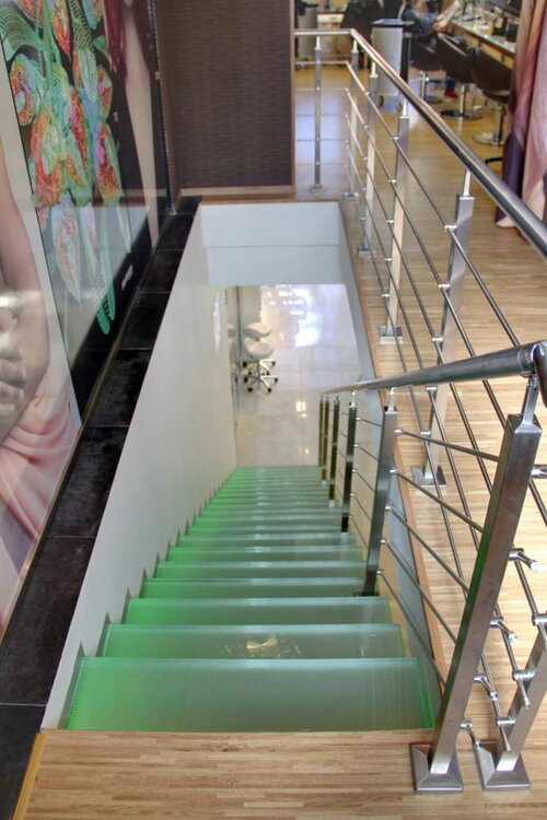

Twoja szyba jest "pancerna"
- 6 700 odpowiedzi
- balustrada/barierka
- balustradę
- (i 25 więcej)
tańsza i wytrzymalsza...minusem jest to, że w przypadku stłuczenia rozsypie się w małe tępe kawałki. Dla porównania 2x6 dalej stoi, wygnie się sporo ale nie rozpadnie dzięki folii spajającej obie szyby

Moje policzki to tez blacha 10mm malowana lakierem poliuretanowym metalic...to samo co samochodowy, ale da się też nabić w spray, po montażu wprawna ręka może naprawić jakieś ryski i mniejsze uszkodzenia. Co do wytrzymałości szkła to pojedyncza szyba 12mm hartowana jest ma lepsze parametry na zginanie niż pakiet z dwóch szyb 6mm. Jego jedynym plusem jest to że w razie stłuczenia nie rozsypie się. Zgadza się, że dla obniżenia kosztów robi się szyby pojedyncze, wizualnie też są atrakcyjniejsze bo mamy jedną, ładnie wyszlifowana krawędź a nie "kanapkę" z dwóch szyb i folii...jednym się podoba innym nie...i całe szczęście bo wszędzie byłoby tak samo i przez to nudno. Próbowaliśmy kiedyś stłuc pojedynczą 12mm hartowaną...nie było łatwo, małym młoteczkiem można sobie pukać i pukać, potrzebny był cięższy kaliber . Dla porównania pakiet z dwóch 6 poddał się małemu młoteczkowi

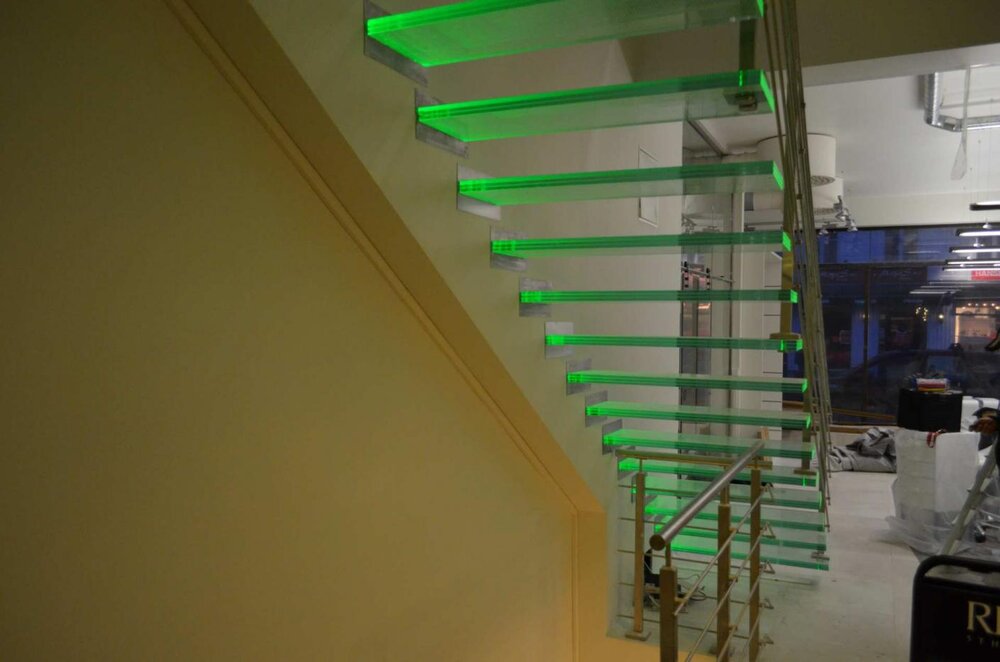

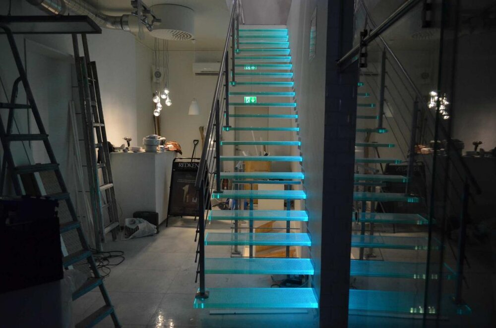

DEZET - postawiliśmy 400kg , ugięcia było 15mm, to co widac na zdjęciu to kilka mm, takie same ugięcia mają schody wspornikowe na konstrukcji stalowej. Wchodząc nie czuć, że stopień pracuje. Pani Edyto - wyszło kapitalnie nie byłem już osobiście na końcówce, ale na pewno podjadę zobaczyć to na żywo gdy będę w okolicy

wszyscy skupiają się na podświetleniu, a to jest najmniej ważne:P.....to jest szkło montowane jednostronnie do ściany! Wiecie ile pracy kosztowało najpierw zaprojektowanie a później zrobienie tej konstrukcji...długa historia, tyle powiem

Mogę wiedzieć dlaczego ? Lubię konstruktywne uwagi... jeśli chodzi o to, że szyba powinna być wycięta w zetkę jak schody to już się tłumaczę, że taka była zamontowana, ale klientka zmieniła zdanie i ostatecznie zostało to co na zdjęciach. Więc ja jestem czysty ale swoją drogą zetka byłaby lepsza.

Jeżeli ściana ma ponad 20cm grubości konstrukcja jest montowana w niej, nic nie dochodzi. W ścianie robimy szlice w które wchodzą elementy konstrukcyjne. Inaczej jest ze szklanymi schodami, najdalej w piątek wstawię zdjęcia. Tam konstrukcja jest przykręcona bezpośrodnio do ściany, więc zabudowanie zabiera 17cm
