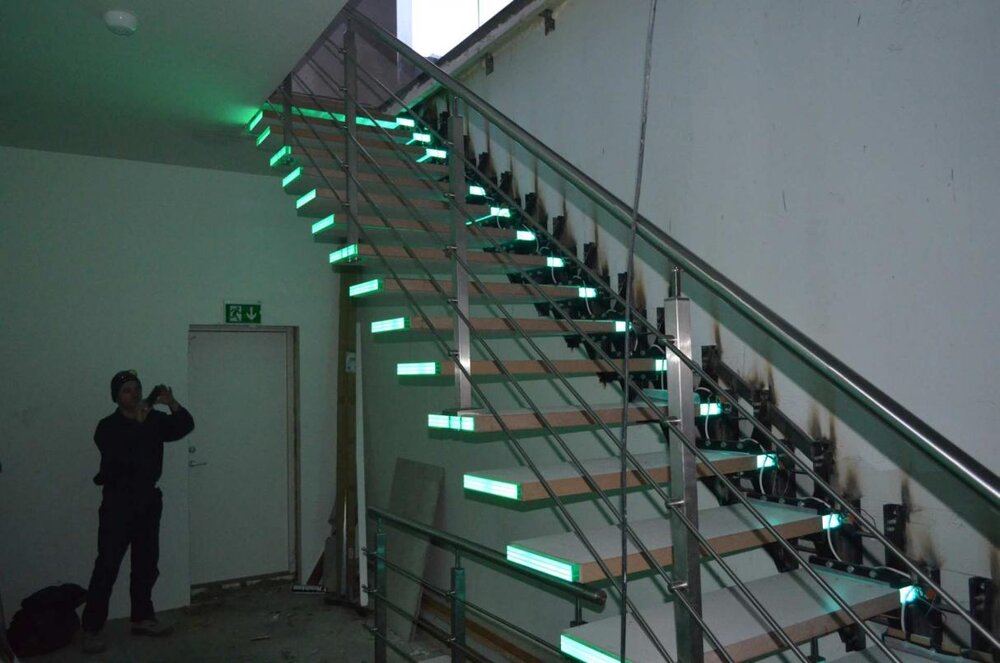

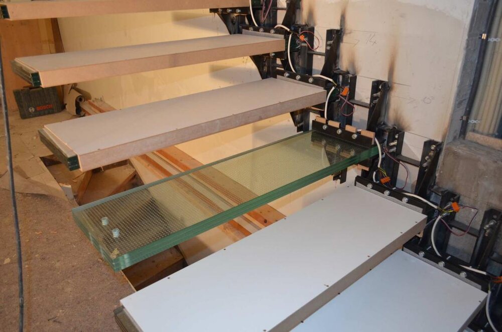

Witam Wszystkich Znalazłem chwilę by wstawić filmik z realizacji szklanych schodów wspornikowych. Pod spodem jest filmik a tutaj kilka słów objaśnień. Stopnie są zabezpieczone nakładkami z hdf, szkło widać przy ścianie i na końcach stopni. Ostatni stopień jest też odkryty od spodu. Konstrukcja będzie zabudowana płyta KG, balustrada z nierdzewki. Zastosowane są najlepsze ledy RGB 120 punktów, kolory jak widac zmieniają się płynnie. Gdy wszystko będzie zrobione na tip top zrobimy piekne zdjęcia i film. Sposobu w jaki szkło jest zakleszczane nie ujawnię...sorry Pestko http://www.youtube.com/watch?v=WFqG6KAyOkY&feature=youtu.be

Dzięki Kaiser. Troszkę mało widać na tym filmiku Mnie interesuje dzięki czemu, jakiej „sztuczce” w szkle nie widać żadnych wsporników. Te ledy na pewno mają znaczenie, a jak oszukać oko jeśli nie ma pasków ledowych? Skoro strzemiona mają tylko 15 cm, czy to znaczy, że reszta stopnia, to wyłącznie szkło bez żadnego dodatkowego wzmocnienia? Jak ma się szerokość schodów do szerokości strzemion? Czy jest możliwe wykonanie takich schodów o szerokości powiedzmy 150 cm? Kaiser, pytam z ciekawości i podziwu dla konstrukcji dokładnie tak, w ścianie stopień wchodzi w strzemiona tylko na 15cm, reszta to samo szkło potrójne hartowane 12mm, ..trochę cierpliwości i pokażę zdjęcia. Przy 150 cm strzemiona zrobilibyśmy szersze, do 20cm, więc ściana też by się poszerzyła o tyle. Trzeba by miec naprawdę dużo miejsca żeby zrobić taki manewr.

konstrukcję szklanych stopni, czyli tzw strzemiona przykręcamy bezpośrednio do ściany Strzemiona mają 15cm szerokości więc po zabudowaniu szerokość klatki schodowej zmniejsza się o 17cm. W przypadku ciasnych klatek schodowych opcja kiepska, ale gdy schody mamy w holu lub z salonu 17cm zabranej przestrzeni to chyba nie tragedii nie ma W strzemionach są dodatkowo zamontowane paski ledowe - źródła światła nie widać a efekt jest ciekawy ze względu na całkowite wewnętrzne załamanie światła Za równe 2 tygodnie będą zdjęcia 20 takich stopni w prostym biegu więc na pewno wrzucę zdjęcia i podam temat do dyskusji

Nasz konstrukcja jest tak zaprojektowana, by dało się ją zamontować na każdej ścianie. 80% wszystkich realizacji jest wykonana na porothermach ytongach i innych dziurawkach. Jeżeli ściana ma ok 24 cm konstrukcję wkładamy w pięciocentymetrowe szlice w ścianie, które po montażu są zatynkowane Na ścianach ok 15cm grubości konstrukcja jest przykręcona bezpośrednio do ściany, trzeba wtedy zabudować ją kartongipsem, więc na koniec szerokość schodów zmniejsza się o 5cm. Na wszystkie schody, które wykonujemy mamy wykonane obliczenia konstrukcyjne oraz certyfikat CE, więc nie ma problemów przy odbiorach.
