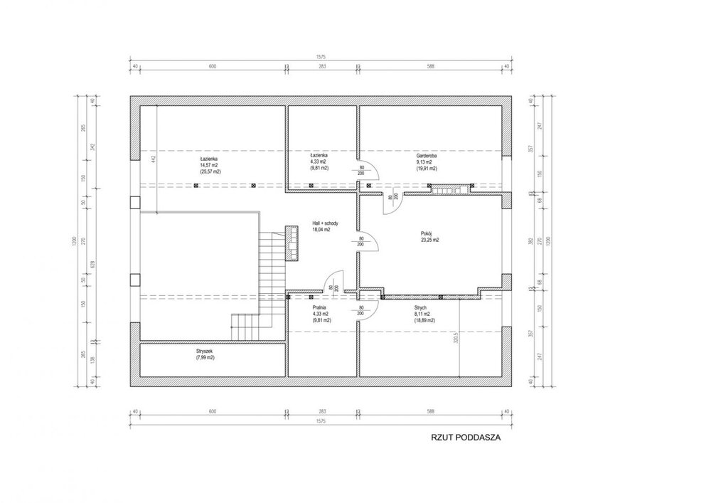

Dom energooszczędny - prośba o ocenę projektu indywidualnego
adam-p odpowiedział adam-p → na topic → Wymiana doświadczeń ogólnie
Proste i logiczne! Dzięki za podpowiedź.- 18 odpowiedzi
- enrgooszczędny
- indywidualnego
(i 3 więcej)
Jak będzie szła większa ekipa to większość przejdzie do sieni (po to jest większa żeby drzwi zewnętrzne nie były otwarte na oścież, dopóki większą grupa się wpakuje do domu), a jedna/dwie osoby zostaną w garderobie. Drzwi garaż-garderoba będą zwykłe, nie przesuwne, ciepłe. Może nie tak jak wejściowe, ale cieplejsze niż wewnętrzne.- 18 odpowiedzi
- enrgooszczędny
- indywidualnego
(i 3 więcej)
To taki skrót myślowy: mówisz "kibelek dla gości" i od razu wiesz, który to na rysunku Gdyby tylko doba była dłuższa W tym tygodniu mam spotkanie z architektem wnętrz, żeby też sobie wszystko rozplanować. Jak się nie da to będziemy dalej walczyć z projektem. Drzwi garderoba-sień oraz kuchnia-spiżarka będą przesuwne. Nie bardzo jest już jak tę garderobę powiększyć, bo to wymagałoby zwiększenia wymiarów całego domu, co powiększy i tak już niemałą górę, chyba że kosztem sieni, ale wtedy wyjdzie kiszka z tej sieni. Przechodzenie z garażu do domu przez garderobę i sień jest moim zdaniem całkiem fajnym rozwiązaniem - nakładasz i zostawiasz ubrania wierzchnie tam, gdzie jest ich miejsce. Dobre by było też wejście z garażu do sieni, w której jest garderoba, ale na takim metrażu jak tutaj, nie mam pomysłu jak można by to zrobić.- 18 odpowiedzi
- enrgooszczędny
- indywidualnego
(i 3 więcej)
Założenie było takie, że pokoje dzieci powinny być jasne. Pokój na poddaszu wymagałby raczej okna połaciowego (okno w ścianie szczytowej wschodniej to mogłoby być mało). Musielibyśmy też inaczej rozwiązać dostęp do łazienki, bo w założeniu miała być tylko dla nas. Teraz nie widzę rozwiązania, mającego więcej zalet niż obecne, ale przemyślimy to i spróbujemy coś wykombinować razem z architektem. Naprawdę uważasz, że pokój 10m2 (fakt trochę jest ścięte przez ściany) to za mało? Ja wychowałem się w bloku i miałem pokój około 2x4m do spółki z bratem i to była ciasnota. Żona w domku miała pokój właśnie 10m2 (mniej więcej kwadrat) - zgodzę się, że nie są to wielkie przestrzenie, ale nie jest to też straszna klitka, zwłaszcza jeżeli ten pokój miałby być dla dziecka, które jest jeszcze w dalekich planach. Dwa pozostałe pokoje mają po ok. 14m2 i tutaj nie mam wątpliwości. A może "wyciągnąć" jeszcze ścianę południową pokoi w kierunku południa - wydłużyć je, np o 50cm. Wtedy najmniejszy pokój miałby 12m2 - zawsze to więcej. Jakby zlikwidować toaletę dla gości to można pokombinować z wejściami do pokojów i zmniejszyć korytarz. Jak uważasz? Z kotłownią nie mam żadnych doświadczeń. Jak ją powiększę, to łazienka zmaleje poniżej 7m2, a to już wydaje mi się mało. Można jeszcze garaż wysunąć na północ nie zmieniając jego rozmiaru. Powiększy to łazienkę i kotłownię. Coś się da wykombinować Tak, obliczeń jestem pewny, choć są one przybliżone, bo nie mam jeszcze dokładnych wymiarów. Pomijam też wysokość ościeżnicy na dole okna (założenie, że szyba zaczyna się od podłogi). Trzeba też przyjąć poprawkę na rynnę. Może tego słońca tak nie widzisz u siebie, bo masz ścianę bliżej okna - zimą, gdyby w miejscu, gdzie słońce oświetla 10m podłogi (poziom) postawić ścianę, to tę ścianę oświetli na wysokość 2,5m (pion). Inaczej mówiąc, jeżeli masz ścianę 5m od okna to słońce wdrapie się na tę ścianę na ok. 130cm (czyli powierzchnia oświetlana jest dużo mniejsza). Problemem w wyznaczeniu optymalnego okapu może być to, że wiosną korzystniej by było wpuścić słońce, żeby łapać ciepło z natury, a z kolei jesienią (ten sam kąt padania promieni co wiosną), aż tak go nie potrzeba, zwłaszcza przy dużej masie akumulacyjnej domu i wysokich temperaturach w sierpniu i wrześniu. Poniżej załączam wyliczenia dla 52° szerokości geograficznej N (okolice Warszawy), jakby ktoś był zainteresowany. Załączam też obliczenia, jeśli kogoś by interesowały (arkusz kalkulacyjny): okna_kąt_padania_promienia.ods- 18 odpowiedzi
- enrgooszczędny
- indywidualnego
(i 3 więcej)
Nie chcę Ci nic udowadniać, a przedstawiam swój punkt widzenia. Piszę tu, bo wiem, że są tu mądrzejsi ode mnie w kwestiach budowlanych. Co byś tam widział na poddaszu oprócz tego co jest? To co sam widzę to, że garderoba jest dość duża, sypialnia też. Jest też spory strych. Wg Ciebie warto tam wcisnąć kolejny pokój? Nie bardzo mam pomysł na ten strych, poza tym co jest. Pierwotny pomysł był taki, żeby po wschodniej stronie poddasza postawić ścianę prostopadle do ściany szczytowej. W części południowo-wschodniej umieścić sypialnię, a część północno-wschodnią podzielić na łazienkę (bliżej środka domu) i garderobę (przy ścianie szczytowej - tak, żeby wpadało tam naturalne światło). Mój kot załatwia się do kuwety, a z niej zwyczajnie czasami śmierdzi. Jednocześnie jak zwierzę załatwia swoje potrzeby to goście nie muszą tego widzieć/słyszeć. Okap będzie miał tyle, żeby ochronić latem od słońca, a zimą skorzystać z niego. Pewnie będzie trochę krótszy, ale już przy takiej długości w dniu przesilenia zimowego, słońce zajrzy do wnętrza domu na 10m od południowej ściany i to będąc w najwyższym punkcie). Dla równonocy oświetli niecałe 2m podłogi (również będąc w najwyższym punkcie) - uważasz, że to mało? Obawiam się, że znaczne skrócenie okapu zrobi piekarnik w tych pokojach. Z tym wyjściem ze środkowego pokoju toczę nierówną walkę z żoną - ja nie chcę w ogóle wyjść z pokojów na taras, a żona najchętniej zrobiłaby wyjście z każdego. Teraz mamy kompromis, ale nie brałem pod uwagę tej przechodniości środkowego pokoju :/ We wcześniejszej koncepcji kotłownia była większa. Jaka wielkość miałaby sens? Powiększyć ją o tą wnękę z łazienki (1,30m2)? Wystarczy? To po co bym tu pisał? Chcę swoje pomysły skonfrontować z opiniami Forumowiczów. Nie oczekiwałem fanfar, ale rzeczową dyskusję- 18 odpowiedzi
- enrgooszczędny
- indywidualnego
(i 3 więcej)
hehe... dobre, a już się bałem, że popadam w rutynę, ale może po kolei: Fajnie policzyłeś te 180m2 - mnożąc wymiary zewnętrzne. Może zerknijmy na powierzchnie pomieszczeń wewnątrz: 125m2 (tego stryszku 7,99m2 nie będzie), a jeszcze lepiej na powierzchnie zdatne do użytkowania (do 1,90m2): 97m2. Sypialnia, o której rozmiarze już wspomniałeś, może być jeszcze trochę mniejsza. Jest tam również garderoba: 9m2, na pewno ją widziałeś, przez którą przechodzimy do łazienki, trochę małej - przyznaję - ale może jeszcze da się coś z tego wycisnąć. W sumie w domu są 2 łazienki (dla rodziców na poddaszu i dla dzieci na parterze) i dodatkowa toaleta dla gości (niecałe 2m2). Jasne można zrezygnować z antresoli i zabudować sobie salon sufitem, ale my tak nie chcemy. Podobają nam się wysokie pomieszczenia i tak zostanie. To nie jest miejsce na takie rzeczy. Znajdą się one w pralni na poddaszu. W tym 0,5m2 będzie tak jak pisałem kuweta dla kota i głównie to (jakiś żwirek do kuwety itp. na półkach powyżej kuwety). Zapomniałem dodać, że będzie odkurzacz centralny. Jasne pokoje można by większe, ale myślę, że 10m2 dla jednej osoby jest wystarczające: zmieści się szafa, biurko, łóżko (wiem jak wygląda pokój 10m2 i naszym zdaniem jest wystarczający - to takie minimum). Zresztą dwa pozostałe pokoje są większe. Zwróć proszę uwagę, że pokoje są jasne - wszystkie mają przeszklenia od południa - to było dla nas ważne przy projekcie. Korytarz ma "tylko" niecałe 10m2. Myślę, że to jest całkiem dobrze, zważywszy na to, że inne zaprojektowanie wejść do tych pokoi i łazienki zabrałoby więcej tego metrażu. Nie zgadzam się, że jest sporo zmarnowanego miejsca. Ta klitka to kotłownia - nie zwróciłem uwagi, że jest opisana "Garaż" :/ Tam zmieszczę kocioł gazowy + zasobnik na wodę. Rekuperator planuję w garażu. Nad częścią garażu dach płaski. Chodzi Ci o poddasze, czy również na parterze widzisz źle zagospodarowaną przestrzeń? Prawdę mówiąc to już oswoiłem się z tym układem pomieszczeń na parterze, ale wysłucham chętnie uwag i trzeźwego spojrzenia. Załączam elewacje i przekrój. Wschodnia (sypialnia, kotłownia, garaż): Zachodnia (kuchnia, salon): Północna (garaż, wejście, kuchnia): Południowa (salon, pokoje dzieci): Przekrój: Proszę o dalsze komentarze.- 18 odpowiedzi
- enrgooszczędny
- indywidualnego
(i 3 więcej)
