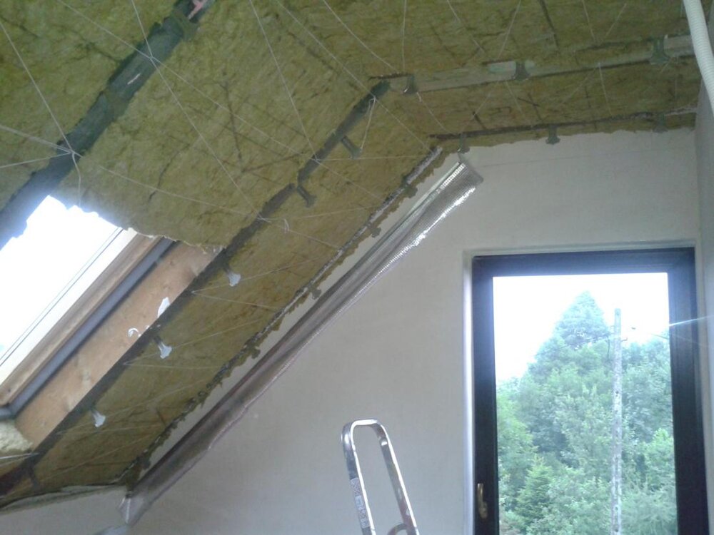

	Stelaż pod karton gips - połączenie skosówMdeFoxe odpowiedział MdeFoxe → na topic → Wymiana doświadczeń ogólnie Obawiam się, że takie rozwiązanie nie wpasuje się w skos. Znaczy się CD na suficie jest zbyt daleko od skosu by dokręcić do niego CD z zachowaniem skosu. Znalazłem natomiast takie rozwiązanie: http://profiltech.com.pl/images/profile/v3.png I coś mi świta, że to na nim "projektowałem" rozmieszczenie CD. Tutaj artykuł: http://profiltech.com.pl/ Na filmie od Rigips również nie widzę by stosowali na łączeniu skosu z sufitem dwa połączone CD. https://youtu.be/LWQriYXXwI0?t=19m3s I kolejny przykład: http://ladnydom.pl/budowa/1,106573,11273172,Polaczenie_skosu_poddasza_z_jetka.html Zatem? Jak to jest?

	Stelaż pod karton gips - połączenie skosówMdeFoxe odpowiedział MdeFoxe → na topic → Wymiana doświadczeń ogólnie Tak jeszcze sobie myślałem żeby z CD zrobić takie jakby "L" i wsadzić w taki sposób: Płyta złapie na skosie i na suficie, powinno być sztywne.
	Stelaż pod karton gips - połączenie skosówMdeFoxe odpowiedział MdeFoxe → na topic → Wymiana doświadczeń ogólnie Myślałem żeby do tego poziomego CD dokręcić profil V i do niego na skos dać CD ale już bez rozwalania wełny (bez haczyków). A może sam profil V wystarczy? Chcę żeby dobrze wyszło a nie chcę spierniczyć z tą wełną. Bo jak wyciągać zacznę, to będzie dramat.
	Stelaż pod karton gips - połączenie skosówMdeFoxe odpowiedział MdeFoxe → na topic → Wymiana doświadczeń ogólnie Tak bym zrobił ale wiąże się to ze sporymi działaniami. Trzeba zdjąć wełnę 10cm i dostać się między krokwie gdzie jest znowu wełna. Fajnie mam ten skos już dopasowany z wełną i naprawdę smutno by mi było jeśli miałbym to ściągać w czterech pomieszczeniach. Bo wszędzie tak zrobiłem A tutaj jeszcze bez 2 warstwy wełny Muszę to dokładnie zmierzyć, to będzie od ostatniego profila na skosie jakieś 30cm (może mniej) do łączenia z sufitem. Pytanie, czy zrobiłem kardynalny błąd - biorę na klatę i demontuje... Czy też nic się nie stało.
	Witajcie, skończyłem zakładanie izolacji na poddaszu i mam już przypięty stelaż pod karton gips. Teraz tylko folia. Jednak zawsze szukam dziury w całym i po założeniu czegoś zawsze "gryzie mnie", że coś mogłem zrobić lepiej. Wiadomo jak to jest Jednak ja czasem faktycznie rozwalam wykonaną robotę i robię jeszcze raz. Powiedzcie drodzy forumowicze, czy mam podstawy tym razem do wykonywania poprawek, czy zostawić tak jak jest. Zobaczcie: Chodzi mi o połączenie skosów. Miejsce gdzie będzie łączyła się płyta gipsowa sufitu (pozioma) z płytą ze skosu dachu. Tak oglądam robotę niektórych... Myślę, że powinienem dać te dwa profile bliżej siebie. okolica punktu 4 na tym schemacie: U mnie płyty na skosie wejdą raczej całe od ścianki kolankowej do góry. Myślę, że te kilkanaście cm to nie jest problem ale jednak mam "wyrzuty sumienia".
