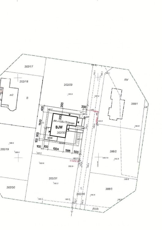

Witam, Przeczytalam wszystkie posty dotyczace gliny na dzialce, ale musze sie jeszcze utwierdzic... Sasiad obok z takim samym terenem nawozil lepszej gleby i wrzucil na gline, na to rozplantowal humus (tez gliniasty). Dodam, ze po badaniach geo, wiem, ze teren do 4m to glina (dalej nie wiem), lacznie z humusem. Architekt posadowil dom na platformie. Tutaj cytat: "DOM TRZEBA POSADOWIĆ MINIMUM 50cm WYŻEJ NIŻ DROGA - W PRZYSZŁOŚCI JAK ZROBIĄ DROGĘ, TO PODNIOSĄ JEJ POZIOM I WASZ DOM BĘDZIE STAŁ W DOLE ZALEWANY WODĄ Z DROGI. ŻEBY NIE ZALEWAĆ SĄSIADÓW, TRZEBA UKSZTAŁTOWAĆ TEREN W FORMIE 20cm PLATFORMY JAK NA PLANIE. SZEROKOŚĆ TEJ PLATFORMY ZE SKARPAMI JEST POKAZANA NA PLANIE. PRZY 20cm RÓŻNICY MIĘDZY GÓRĄ PLATFORMY A TERENEM ISTNIEJĄCYM, SKARPY SĄ PRAKTYCZNIE NIEWIDOCZNE. SAM DOM 30cm POWYŻEJ PLATFORMY. 20+30=50cm. ŚREDNIA RZĘDNA NA GRANICY WASZEJ DZIAŁKI I DROGI TO 160,5 METRA NAD POZIOM MORZA + 50cm DAJE 170,0 mnpm" Jak to wszystko teraz ugryzc? Platforme zostawic gliniasta czy tez nawiezc jakiegos obornika itp. i glebogryzarka przejechac? Czy zrobic to tylko na terenie poza platforma? Podpowiecie? Bede bardzo wdzieczna!!! Pozdrawiam -

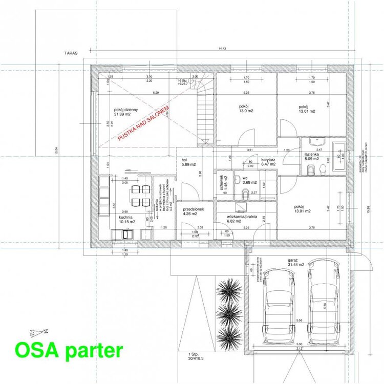

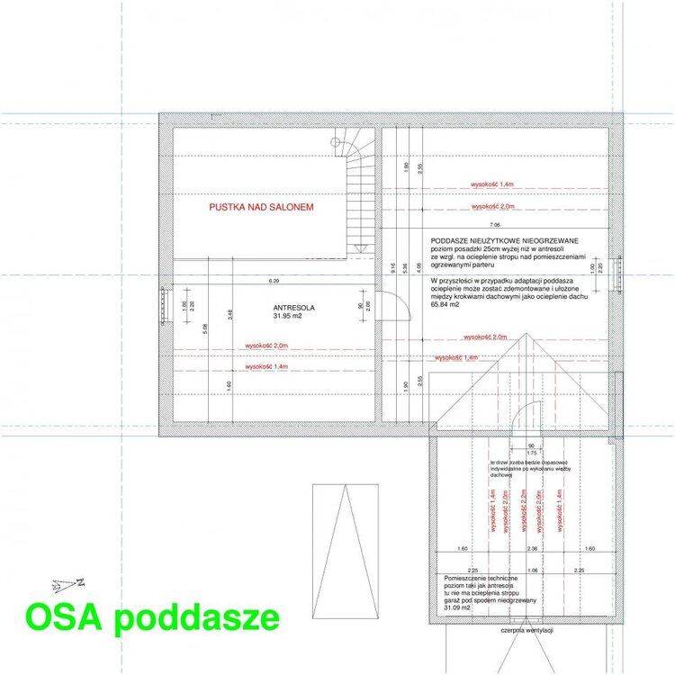

Projekt sie robi a ja wrzucam rzutu parteru i poddasza. Na parterze jest zamiana WC ze schowkiem. WC troche zmniejszone, a schowek bedzie dolaczony do sypialni i tam bedzie mini garderoba. Jak wszystko bedzie ok, to w styczniu skladamy o PNB. A budowe zaczniemy albo w kwietniu albo we wrzesniu. Zobaczymy jeszcze. Musimy wszystko przekalkulowac. Budujemy narazie bez kredytu, wiec zobaczymy ile nam sie uda odlozyc kasy. Jak bedzie gotowy projekt, to bedziemy liczyc poszczegolne etapy.
