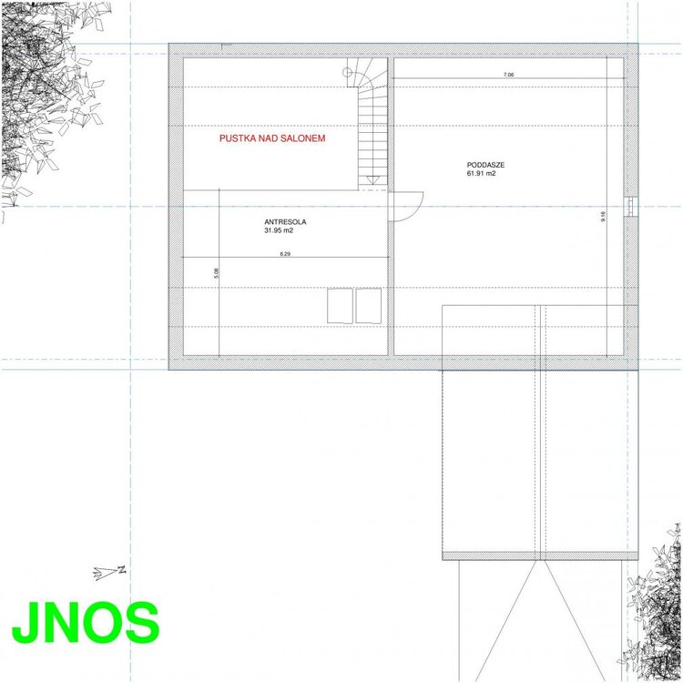

Mam jeszcze jedna koncepcje. Postaram sie dobrze wytlumaczyc. Tam gdzie antresola zastosowac taki wiazar Patrzac od strony poludniowej Czyli mniej wiecej byloby tak Terazniejsza antresola bylaby zabudowana i tam zrobic pomieszczenie gospodarcze. Nieogrzewane. Pompa itp. A tam, gdzie teraz jest poddasze nieuzytkowe zrobic antresole z jednym oknem qysokim balkonowym A nad garazem bez stropu, tylko wiazary, ewentualnie strop drewniany, ale bez dojscia z domu, tylko z garazu lub plaski dach nad garazem. Co myslicie? Byloby lepiej? Poradzcie
Ten dom nie będzie energooszczędny przez ta antresolę? Czy też przez ten garaż i okno od polnocy? Jestem otwarta na wszelkie sugestie i porady...dziękuję. Ps. Jakie skosy zrobić?
Okno od polnocy mam tylko w sypialni jednej no i lazienka. Nie zalezy mi na pasywnym, ale zeby mial niskie zapotrzebowanie na cieplo. Garaz i dom pasadowione na jednej plycie fundamentowej.

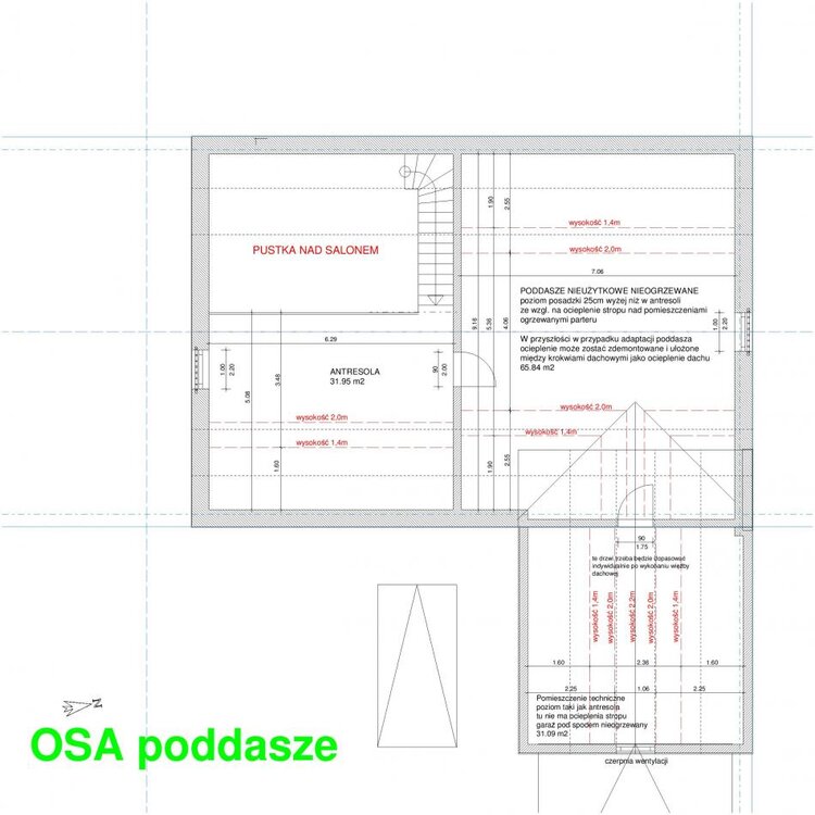

A co z kalenica? Musi byc rownolegla do drogi... OSA- Ostateczna wersja, bo jak nie to klops Jest ok?

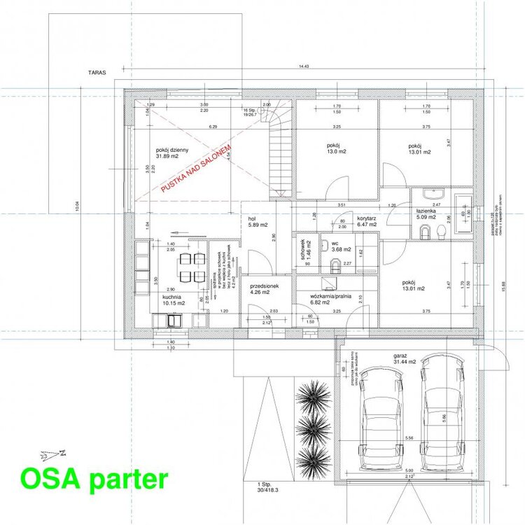

Spiżarnia będzie z wejściem od kuchni. Pisałam wyżej. Okna HS w salonie na południe 3,5x2,20 i na zachód 3,00x2,20. Będzie ok?
Nie moge dac garazu na polnoc, bo mam szerokosc frontu tylko 15,60. Dlatego jest z przodu To jest oryginal. Mialam tam garderobe przy WC, ale kolezanka, ktora projektuje troche, powiedziala, zeby usunac i zrobic troche wiecej miejsca, zeby scisku nie bylo. Dlatego tam wyzej usunelam juz te garderobe. W lazience jest okno. W WC jest prysznic, tylko moze slabo widac Sypialnie te co sa kolo siebie chce zrobic po 13m2, wiec pewnie lekko uklad sie zmieni. Kolo kuchni jest spizarnia, ale chce ja podzielic na dwie czesci. Spizarnie z wejsciem od kuchni i garderobe z wejsciem z hollu. Co myslicie? Mam jeszcze pytanie....Mam antresole w projekcie. Chce zrobic z niej wejscie nad garaz i uokowac tam pompe ciepla i reszte. Tylko przy dachu 30 stopni tam bedzie 1,50, to malo. Zwiekszenie dachu spowoduje wzrost kosztow za dach, ale nie chce ucinac miejsca z antresoli na te sprzety. Jak to ugryzc? Czy 1,70 wysokosci bedzie ok?
W projekcie mam antresole. Zastanawiam sie nad wejsciem z antresoli nad garaz i zrobic tam pomieszczenie gospodarcze. Kwestia taka, ze przy dachu 30stopni tam bedzie (nad garazem) 1,50m wysokosci. Z drugiej strony Szkoda mi ucinac z antresoli miejsce na pomieszczenie gospodarcze (pompa ciepla, bufor itp.), ale zwiekszenie stopnia dachu podrozy dach. Czy 1,70 na takie pomieszczenie bedzie wystarczajace? Prosze pomozcie, bo nie wiem jak to ugryzc
