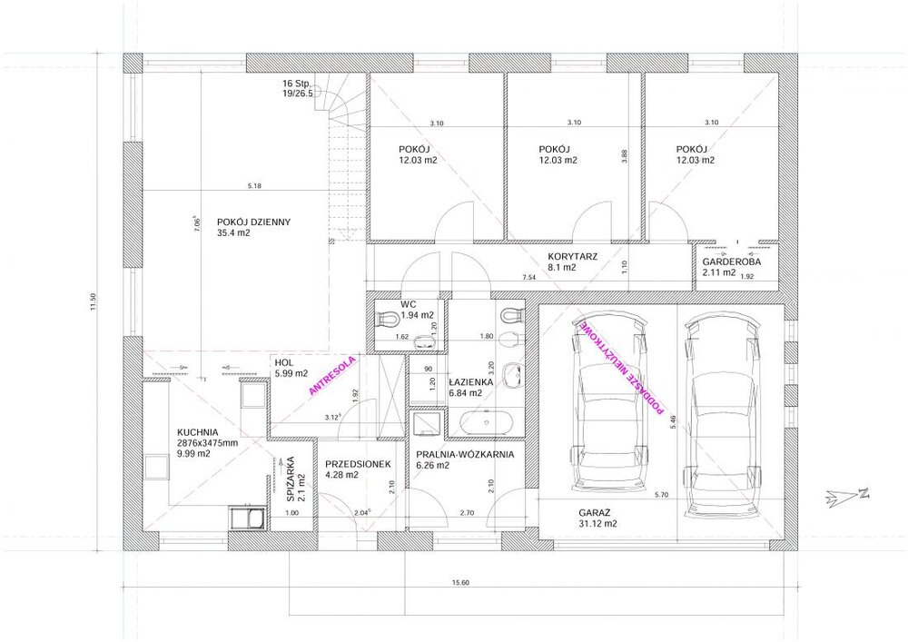

Witam, Mam prosbe odnosnie okien na poddaszu. Bedzie antresola i troche poddasza uzytkowego. Zastanawiam sie co lepiej....Chce po lewej stronie (poludnie) wstawic okno w szczycie i tak samo po stronie (niestety polnocnej) czy moze lepiej okna polaciowe? Obawiam sie troche tych mostkow termicznych przy oknach polaciowych. Czy okna w szczycie dadza wystarczajaca ilosc swiatla? Jakie rozmiary, jesli okna szczytowe, bede odpowiednie? Bardzo prosze o podpowiedz, musze sie na cos zdecydowac, a nie wiem jak to ugryzc Dziekuje
Ok. Skontaktuje się z architektem. Mam max 180 m zabudowy. Te projekty mają 179 przecinek coś dziękuję!!
Jak przesune garaz, to wplynie to na powierzchnie zabudowy pewnie. A niestety jestem tym projektem na max. Korytarz moge poszerzyc, ale pewnie kosztem pokoi.
MuSisz!!! Pisz prosze http://archetyp.pl/projekt_endo_2/ a moze taki uklad bylby jeszcze lepszy? Bo tylko jedna sciana by sie garaz stykal z domem. Musze sie na cos zdecydowac.

Witam, Mam do wyboru dwa projekty indywidualne. Nie wiem na ktory sie zdecydowac. Kazdy ma minusy i plusy :/ Prosze, ktory wybrac? Ktory bedzie bardziej energooszczedny? Dziekuje
Musze sie zdecydowac...Albo garaz dolaczony do domu i wiecej miejsca od strony poludniowej na taras albo wiata, co wiaze sie ze zmniejszeniem poludniowej czesci...Prosze o porade. [ATTACH=CONFIG]370955[/ATTACHs
