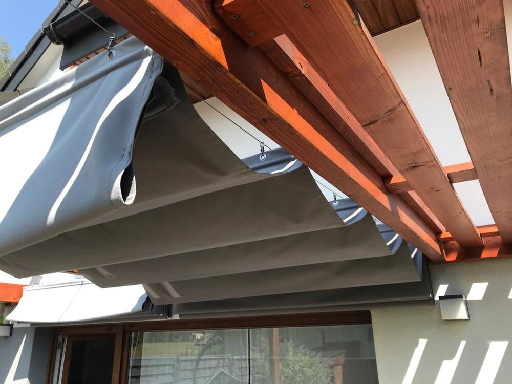

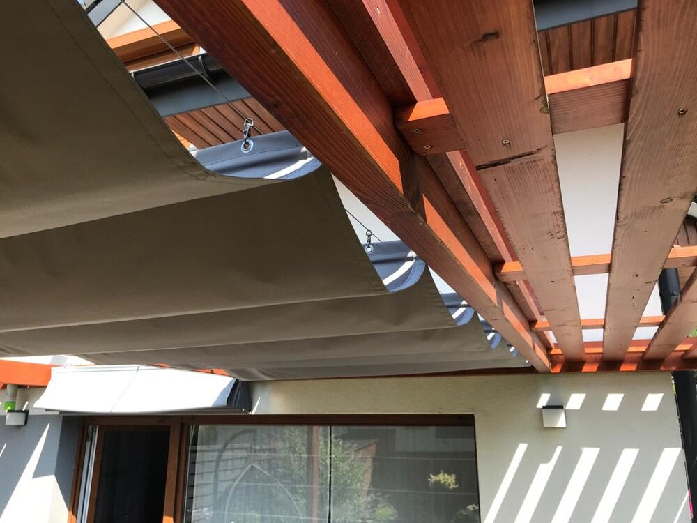

	Moja stoi blisko ściany ale jej nie dotyka- jest samonośna, więc w twoim przypadku nie byłoby problemem postawienie jej w dowolnej odległości. Wielkość podstaw słupów oraz same przekroje są na tyle masywne że nic się nie rusza/chwieje podczas wichur.Dodatkowo opiera się na żaluzjach. w planach miałem żaluzje przesuwane na rolkach/wózkach ale odpuściłem sobie ze względu na stopień komplikacji i koszty.

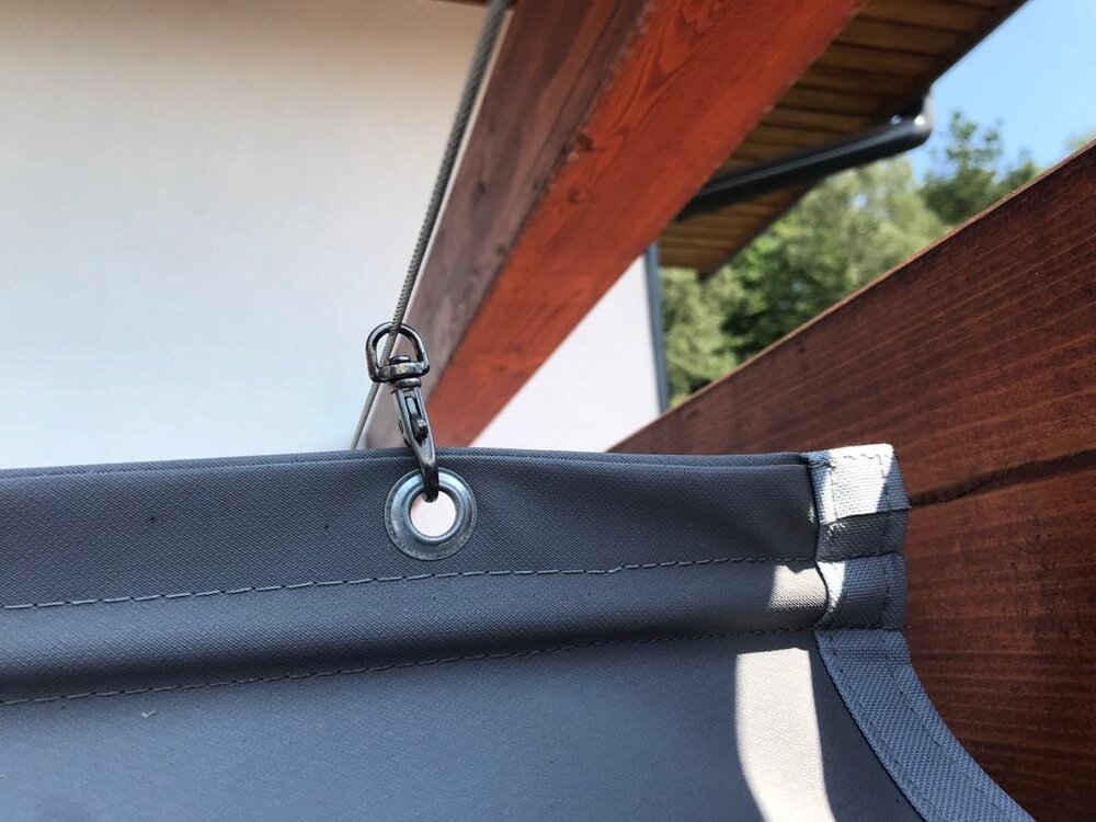

	Cordura po 10zl m2 -znów na alledrogo. Materiał uszyty przez żonę ale nie zrobiłem jeszcze oczek do powieszenia na linkach bo na razie zająłem się nowym projektem i budową - domkiem szkieletowym 35m2. Nie mam też czasu na wylegiwanie się na tarasie Załączam zdjęcia z detalami wykonania i mocowania rolety na linkach od mojego kumpla, który zrobił wcześniej podobną pergolę.
	Wzorowałem się na zdjęciach pergoli sprzedawanych na alledrogo. Projekt zrobiłem sam adaptując do moich warunków. Wykonanie samodzielne. Chętnym mogę podesłać rzuty/przekroje z wymiarami ewentualnie pomóc w projekcie.
