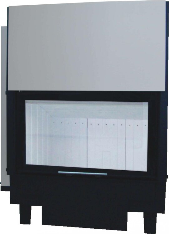

Z wkładów Hajduk nie trzeba iść w stronę wkładów na wymiar, jest "seryjny" Volcano ATh - wymiar drzwi 750 mm x 450 mm. Mechanizm domykania CLING, a więc pewnie taki jak u Rafostry, działa lekko i precyzyjnie.

Majkadb, Inny - to może wersja Volcano DTh z firmy Hajduk, wymiar drzwi szerokość 100 cm x wysokość 50 cm, drzwi tzw. bezramowe z mechanizmem podnoszenia i domykania CLING. Głębokość całkowita to 50 cm. Powierzchnia domu użytkowa 220 m2 to sporo, ale tak jak piszesz kominek ma być używany rekreacyjnie, więc na dogrzewanie salonu, jadalni, kuchni (jeżeli to przestrzeń otwarta) wystarczy - oraz dla stworzenia nastroju w chłodne jesienne wieczory.
