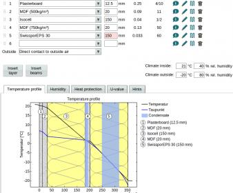

no jest to jakis pomysl. przynajmniej jesli chodzi o sztywnosc. podaja 0.11W/m2*K to dla kostki 10x10x3m i IV strefy bedzie potrzeba w uproszczeniu 1.5kW mocy grzewczej. niestety jest to 15W/m2, czyli wiecej niz sobie ograniczylismy.. 10.. a pytanie jaki udzial maja mostki od tej drewnianej konstrukcji, bo zwiekszajac grubosc styro nie bedzie proporcjonalnie roslo R. chyba sie mocno nie myle nie? i co z ta konstrukcja sie dzieje jak sa nieszczelnosci..- 1 828 odpowiedzi

calosc z eps'a nie ma problemu. odnioslem sie do zdjecia. no wlasnie jak widzisz to dystansowanie? te zeberka to wlasnie dystans.. pytanie w jakim stosunku zebro do przerwy, zeby byla i wentylacja i odpowiednia wytrzymalosc. samostojacego szczelnego styro wogole tu nie widze. jesli masz przewiewny silikat to sciane styro polozy Ci jak zaglowke na szkwale..- 1 828 odpowiedzi

sailah odpowiedział kszhu → na topic → Dom energooszczędny i pasywny - projekt, budowa, życie
no tylko jak zrobic pustke i sztywna izolacje bez rusztu (ktory w najlepszym przypadku pogarsza izolacyjnosc o jakies 15%). a jak z rusztem to koszty, zabawa i pewnie i tak watpliwa sztywnosc. trzeba by kotwic do podlogi i sufitu.. nie wiedze tego.. ??? zatem skupmy sie na scislym klejeniu, badz szczeliny w zeberka jesli to wogole by dzialalo poprawnie. w 1 cos bardziej szczelnego dla pary, w 2 moze byc mniej. a jak tam z WUFI? wspieracie sie?- 1 828 odpowiedzi

A conceptual wall assembly that resolves moisture condensation issues in combined climates where both warm humid and cold conditions are encountered czyli najpowszechniejsza sciana w Polsce pomijajac paroizolacje.. tylko w tanszej wersji styro zamiast XPS (mniejszy opor dla pary), a w jeszcze tanszej wersji 2 warstwowa BSO. While this wall assembly can add to the overall thickness of the wall, it presents several advantages. One major advantage is that the vapor retarder, WRB and air barrier are all combined into one material. Also, this wall assembly does not pose any risk of moisture condensation or accumulation regardless of the climate zone. I jeszcze cytat z wiki na temat EIFS (BSO): EIFS before 2000 was a barrier system, meaning the EIFS system itself was the weather barrier. After 2000 the EIFS industry introduced the air/moisture barrier that resides behind the foam. In a study done by the The Department Of Energy's Office of Science - Oak Ridge National Laboratory it was found that the best air/moisture barrier was a fluid barrier. The Oak Ridge National Laboratory, ATLANTA, Oct. 28, 2006 — EIFS "outperformed all other walls in terms of moisture while maintaining superior thermal performance." The National Institute of Standards and Technology (NIST) have evaluated the 5 life cycle stages of the environmental impact of EIFS alongside brick, aluminum, stucco, vinyl, and cedar. Depending on a variety of site and project specific conditions, EIFS has the potential to save money in construction costs and contribute toward energy efficient operations and environmental responsibility when correctly designed and executed. wiec cisnij temat Nydar.. nie wiem czy ze szklem wodnym, bo sie nie znam, ale cisnij...
MFP to to samo co MDF?.. sprawdz jak mozesz pierwsza MFP na zawartosc wilgoci.. ale jak pisal Barth to warunki nierealne. do tego nie masz problemu z solar driven moisture, bo wiekszy opor dla pary od zewnatrz i brak pojemnika wody (cegla). a z tego co pisza w niektorych miejscach to moze byc to wiekszy problem niz wykraplanie zimowe (chociaz glownie z klima) http://www.greenbuildingadvisor.com/book/export/html/17310 tu symulki WIFI i ciekawe komentarze: http://www.passivhausblog.co.uk/stirley-community-farm-enerphit/stirley-community-farm-dealing-with-moisture/ i jeszcze jeden, co by sie wam nie nudzilo: http://www.greenbuildingadvisor.com/blogs/dept/musings/belgian-passivhaus-rendered-uninhabitable-bad-indoor-air no to koncze spam na dzisiaj. sejonara.- 1 828 odpowiedzi
