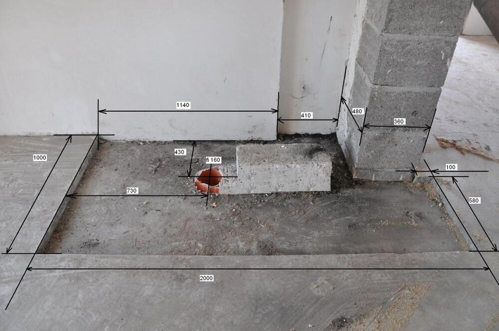

Te mostki to chyba da się poprawić, gorzej z tą kanalizą. Komina już się nie da przenieść. Na dobitkę piętro nie wygląda lepiej. A to jeszcze fragment parteru. NIESTETY MNIE RÓWNIEŻ ZABRAKŁO WYOBRAŹNI! Nikt wcześniej (poza mną) nie czepiał się do tak poprowadzonej kanalizy. Niestety dałem się przekonać ceramiką , izolacją, niską temperaturą na keramzycie i atestem na kanalizę do 95 st C i innym takim ble ble ble. Jaka temperatura może wystąpić na zewn. keramzycie przy spalinach max 200 st C , a jaka przy pożarze sadzy. komin: ceramika-izolacja (wełna do syst.kominowych)-keramzyt
