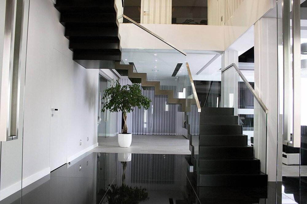

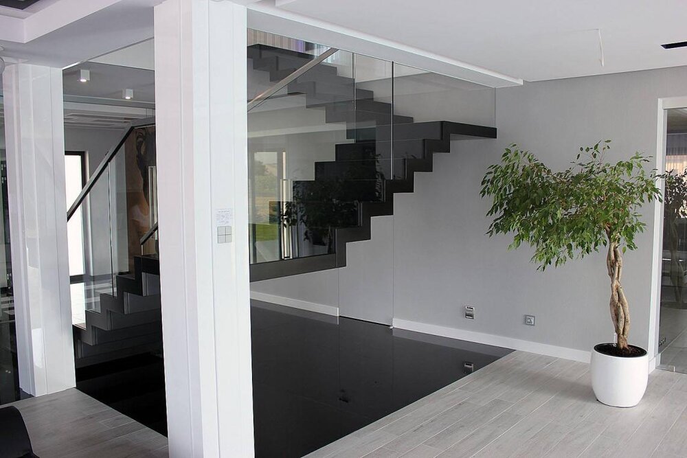

Szczerze mówiąc efekt nie jest tak spektakularny jak ilość poświęconej na to pracy Widziałem takie realizacje np przy ściankach ze staronu/corianiu z podfrezowanymi napisami i logiem. No ale tam to jedna płyta, światło z tyłu i po robocie. I jeszcze odnośnie sztywności - przy dwóch punktach podparcia nie ma tutaj żadnego ugięcia, w końcu tak jak pisałem nie są to właściwie schody wspornikowe.

Oczywiście jest w kraju trochę firm, które zrobią takie schody, ale myślę, że nie więcej niż 10. Mamy w Polsce naprawdę sporo zdolnych rzemieślników i producentów w branży. Wysokość kondygnacji wynosiła 370 cm. Stopnie mają od dołu listwy rewizyjne, więc każdą płytkę z ledami można wyjąć i wymienić. Same schody poza sporym ciężarem przedniej szyby nie są czymś szczególnym pod względem techniki wykonania. Ale jak słusznie zauważyłeś z wymyśleniem oświetlenia i podłączeniem tego było najwięcej roboty. I to nawet nie na etapie montażu gdzie lutowało się tylko kable ale przygotowania każdego stopnia z osobna na produkcji. Wszystkie płyty staronu dolne z klapką do świetlenia oraz przednie były frezowane na cnc. Okienko na światło też frezowane na cnc na 3 mm bo 6 mm nie przepuszcza światła. Sam czas poświęcony na to oświetlenie oceniam na kilkadziesiąt roboczogodzin. Na samym cnc spędziłem 2 dni przy operatorze. Osobno też było frezowane drewno pod staronem i to też zarówno od przodu jak i od dołu. I później te wszystkie frezowane elementy trzeba było ze sobą zgrać. Cała reszta była przy oświetleniu bułką z masłem. Mimo nabytego doświadczenia raczej nie chciałbym powtarzać wykonania ponownie tego tematu. A schody w całym tym wyposażeniu domu były raczej dość tanim elementem.

Schody które wyglądają jak wspornikowe, chociaż z technicznego punktu widzenia takowymi nie są. Poza ekstrawaganckim wnętrzem same schody oprócz dość standardowego wyglądu takie zwykłe nie są. Dzięki podwieszeniu na szybie był możliwy montaż stopnia o szerokości 150 cm przy dość małym przekroju 7 cm. Rzecz raczej nie do uzyskania przy zwykłej balustradzie. Stopnie w okleinie staron gr 6mm. Dość ciekawym elementem jest również oświetlenie stopnia umieszczone za okładziną staron. Źródło światła zupełnie niewidoczne po ich wyłączeniu, żadnych ramek,listew,opraw - czysta powierzchnia stopnia. Szyby oczywiście optiwhite klejone 2x10mm.

Jak zwał tak zwał Schody wspornikowe są mocowane z jednej strony do ściany ale z drugiej najczęściej jest właśnie szkło. Tak więc myślę, że górny bieg można nazwać wspornikowym.Zgadza się, takie schody już robiliśmy, tylko były białe.
