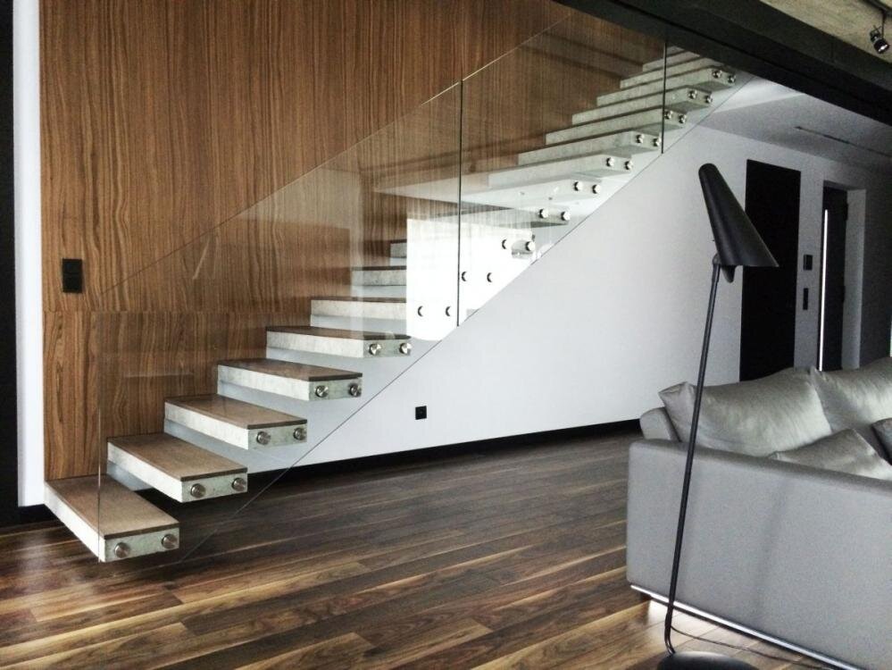

Skoro mówimy o innym stylu, to również schody z zupełnie innej bajki niż większość dotychczasowych realizacji:

To lakierowane drewno, w wersji lux za dyszkę więcej można by wykonać okładzinę staron/corian.
