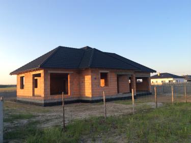

PawelWo odpowiedział PawelWo → na topic → Dzienniki budowy - dzień po dniu
Jeszcze kilka fotek. Przy okazji wysprzataliśmy działkę, rozplanowaliśmy ziemie która została ściagnięta przed kopaniem fundamentów i czekam jeszcze na kolejne 30 ton ziemi. Zrobiłem tez hydroizolację icopal-a na to pójdzie styropian i folia kubełkowa ale to dopiero po zrobieniu drenażu wokół domu czyli wiosna przyszłego roku. -

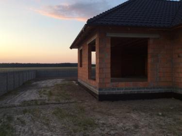

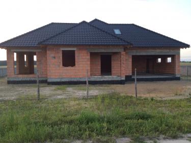

Można powiedzieć, że kolejny etap budowy i nie boję sie tu napisać, że chyba jeden z najdroższych jest zakończony. Zostało teraz zrobić podbitkę i dach będzie juz kompletny. Kilka fotek jak to wszystko wyglada.
