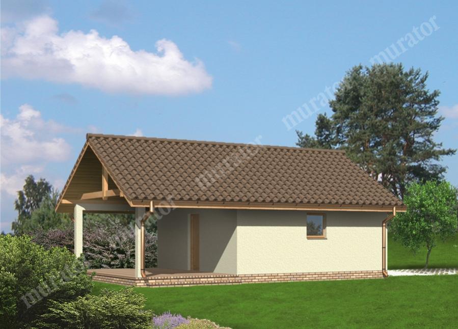

Mam pytanie dotyczace dachu na moim pomieszczeniu gospodarczym z wiatą (własny projekt) Wielkość pomieszczenia murowanego to 4x4 a do tego bedzie dołączona wiata 2x4 tak aby ogółem wyszedł budynek z zadaszeniem 6x4 metra Coś takiego jak na obrazku poniżej w załączniku I teraz pytanie jaki dach bedzie tańszy w wykonaniu: - dwuspadowy taki jak na obrazku czy czterospadowy?? - kratownica czy tradycyjna wieźba a może prefabrykat? Dach będzie pokryty dachówką jeśli to ma znaczenie. Proszę o opinie i pomoc ponieważ w większości wszystko będzie robione własnymi rękoma.
- 2 odpowiedzi
- dach
- gospodarczym
(i 2 więcej)
