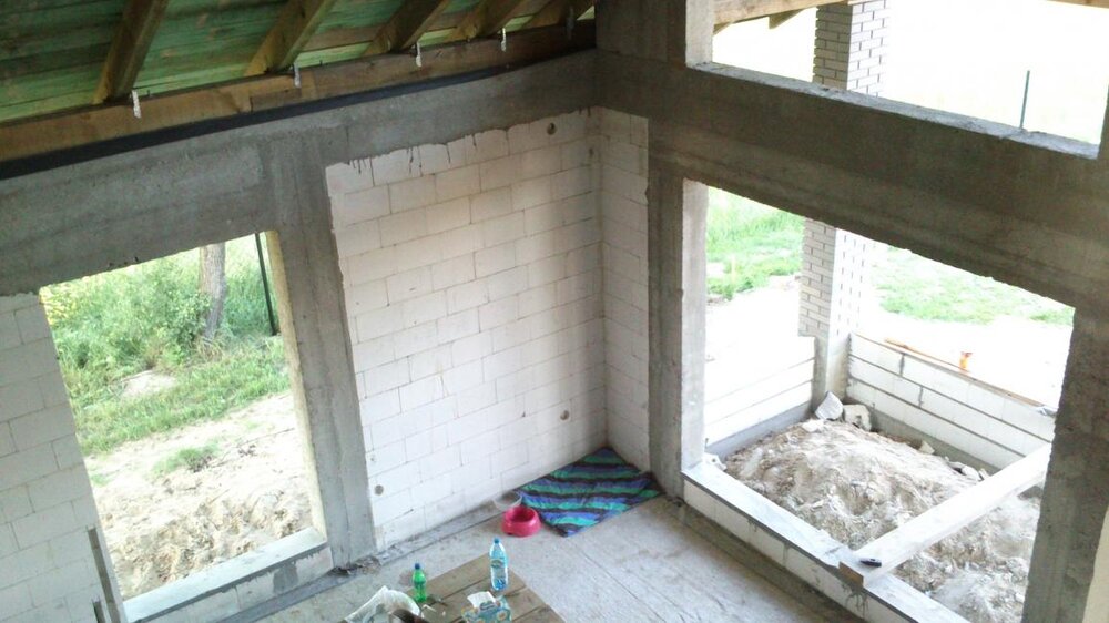

  10. Witajcie Nicorrtiss Fajnie, że dołączyliście. Generalnie co do Waszych uwag to mogę powiedzieć na razie tylko tyle, że po wymurowaniu ścian już widać, że powiększenie wiatrołapu to był bardzo dobry pomysł, wnęką kosztem gabinetu też (tu zaplanowałem ścianę z nieotynkowanych pełnych cegieł). Poza tym też planuje zlikwidować osobną garderobę na górze, a także prawdopodobnie zmniejszę łazienkę, tak aby korytarz na górze sięgał salonu i żeby zrobić tam barierkę i punkt widokowy ale jeszcze nie wiem czy to będzie trafiony pomysł. Co do uwag Waszego architekta to rzeczywiście dom jest pancerny. Mnóstwo zbrojenia na to idzie i betonu, ale to przede wszystkim z powodu pustki nad salonem. Nie ma tam stropu i aby całość była odpowiednia sztywna jest on otoczony wieńcem podpartym w sumie na czterech słupach żelbetowych. Hitem jest stalowa belka przekroju 20x16 cm i długości prawie 6m zamiast płatwii kalenicowej. Na waszym miejscu raczej nie wydłużałbym tarasu, bo mocno zaciemniłoby to salon. Poza tym po wybudowaniu parteru widać, że dom pomimo średniej wielkości powierzchni użytkowej ma dużą powierzchnię zabudowy, a przez brak ściany kolankowej marnuje się sporo przestrzeni na poddaszu. Mimo to jak na razie jest superancki ) No i jeszcze kilka aktualnych zdjęć..
  11. Generalnie trzymam się wszystkich szczegółów projektu, nie chce żadnych odstępstw. Na wieniec poszło 6,5 m3 betonu B20 po 190 zł = 1235 zł + ok. 350 kg drutu dwunastki (830 zł), co daje razem ok. 2100 zł. Nie liczę desek do szalowania, bo są wielokrotnego użytku ) Koszt robocizny też mam stały niezależnie od "udziwnień". Przy okazji kilka zdjęć z ost. tygodnia.. pzdr!!

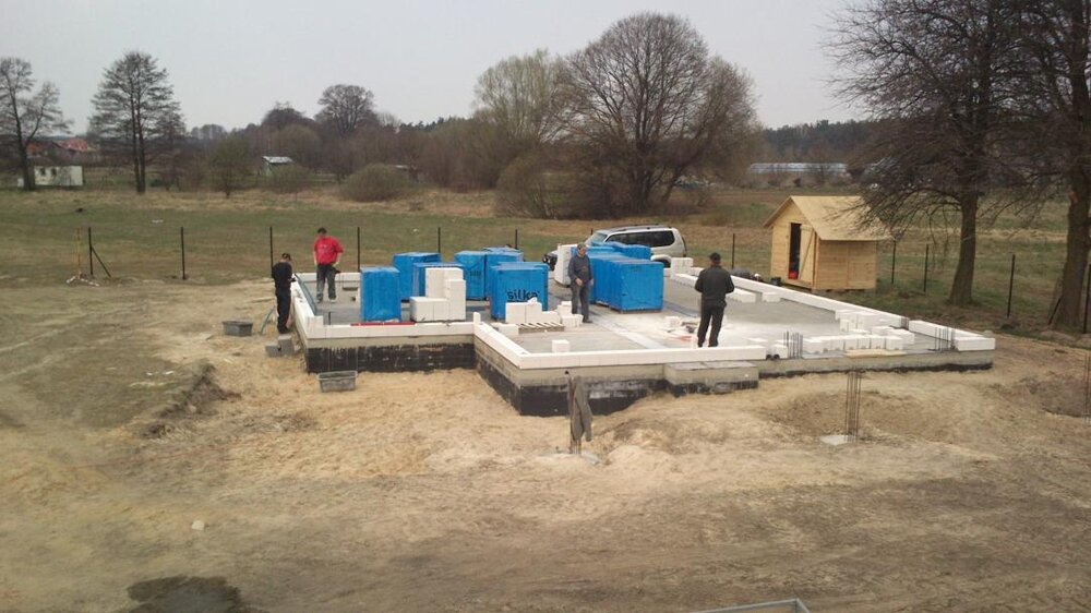

  12. No i zaczęło się Dla potomnych przesyłam kilka zdjęć. Oto wynik dość sprawnej ekipy po 3 dniach roboczych

  15. to jeszcze chętnie zobaczyłbym kilka zdjęć pustki nad salonem i ogólnie samego salonu zanim go zabudujecie ) z góry dzięki!!
