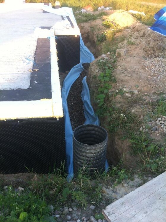

Samobudujący się JAREK II G2 w Wlkp
Bridges odpowiedział Bridges → na topic → Jak wybudować dom samemu. KLUB SAMOROBÓW
Czwartek, piątek i sobota były pracowite na działce. Przy odkopywaniu drenażu przygotowywałem również tor na rurę kanalizacyjną i w czasie tych wykopków odkryłem, że ekipa stawiająca mi stan zero, pod podestem wejściowym zakopała mi resztki styropianów, folie, sznurki, druty i zalali to wszystko betonem. A także przysypali gliną (również częściowo drenaż) i tylko powierzchniowo pospółką. Jak ja się cieszę że już nie działają i mnie... Anyway, udało mi się zebrać warstwę piachu i kamyków na tej części drenażu i odsłoniłem przednią ścianę na której jeszcze nie zamontowałem folii kubełkowej. Korzystając z tej dogodności szybko zamknąłem ten temat i układanie folii kubełkowej uważam za zamknięte. Teraz czekam na studzienki rewizyjne do drenażu i zabieram się właśnie od tego narożnika na zdjęciu za układanie i płukanie drenażu od nowa. Po ostatnich ulewach, zalało co nieco Plewiska pod Poznaniem i wybiła im kanalizacja. I przeszło mi przez myśl czy nie zamontować zaworu zwrotnego przy wyjściu mojej rury kanalizacyjnej z domu. Podpiwniczony nie jestem, ale działka znajduje się w najniższym miejscu całej ulicy z jednej i z drugiej strony. W ulicy mam kanalizację, a na skrzyżowaniu przepompownię. Na Plewiskach awaria prądu w czasie ulewy, spowodowała kumulację nieprzepchanych fekaliów i wybicie jej w domkach. Co o tym sądzicie?- 72 odpowiedzi
