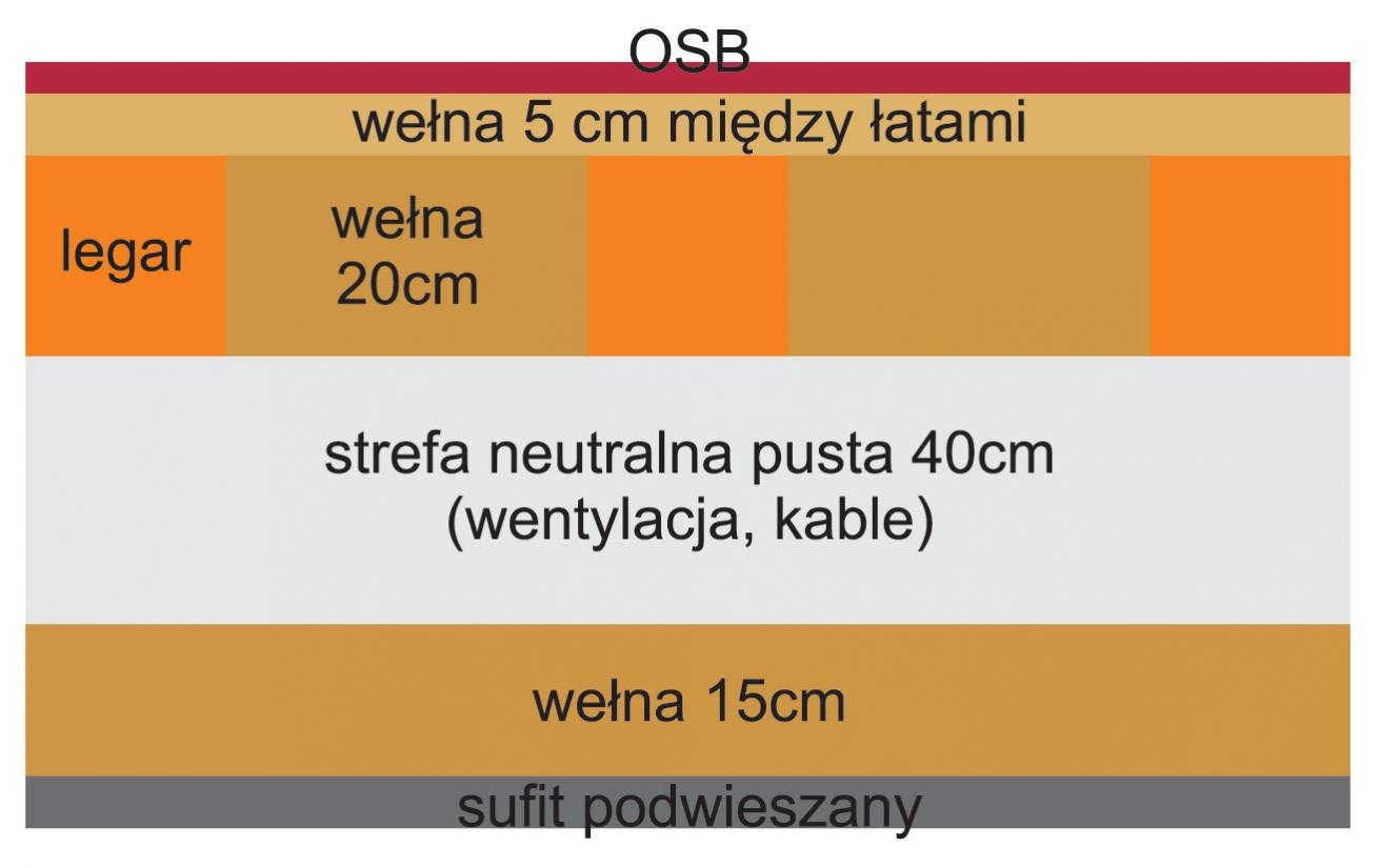

Witam, w domu mam lekki stron na płytach będzie 15cm wełny, nad nią około 40cm strefa neutralna (pusta) na kable i wentylacje mechaniczną, nad tym 20cm wełny między legarami i być może jeszcze 5cm pomiędzy łatami do OSB. 1) Turbinę z DGB umieszczę na nieogrzewanym strychu na płytach OSB nad kominkiem. Moje pytanie jest takie - czy kanaly z gorącym powietrzem chować w tą strefę neutralną czyli wchodzi spowrotem pod legary, czy też rozprowadzać to po nieogrzewanym strychu po tych płytach? Wiadomo w strefie neutralnej mniejsze straty ciepła, wszystko schowane. Tylko czy to jakoś ie będzie kolidować z kanałami wentylacji mechanicznej, kablami no i szum? 2) Dom jest parterowy, ogrzewany PC. czy wyloty z DGP mogą być anemostatami z sufitu czy też trzeba ciągnąć kanały w rogach i wylot z podłogi? 3) Czytałem, że opcja na strychu niesie ryzyku skraplania wilgoci: https://forum.muratordom.pl/showthread.php?210875-Prosz%C4%99-o-pomoc!!!Zamokni%C4%99te-rury-od-DGP-na-strychu!!! Więc chyba najlepiej w strefie neutralnej?

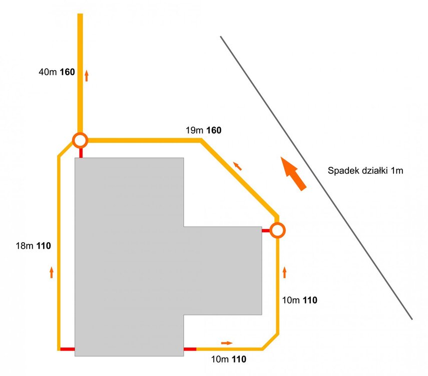

Witam, mam dach 360m2, 4 rury spustowe. Działka ma spadek około metra. Dołączam szkic jak planuję zrobić odwodnienie pomarańczowymi rurami. Planowane są 2 studzienki. Czy takie coś jest ok?
Witam kolegów, będę miał 4 rury spustowe, dach ma 360m2. Dom jest nieco wyżej więc nie ma problemu ze spadkiem przy odprowadzeniu wody. Pytanie mam takie, czy wodę z dachu rurami pcv wyprowadzić poza działkę do lasu (las to też moja działka) czy np. podzielić odpływ i część wywalać za dom gdzie jest lekka niecka a pod nią instalacja kolektora poziomego pompy ciepła. Może ktoś. A może są jakieś zawory do pcw, żeby móc rozdzielać wywalanie deszczówki?

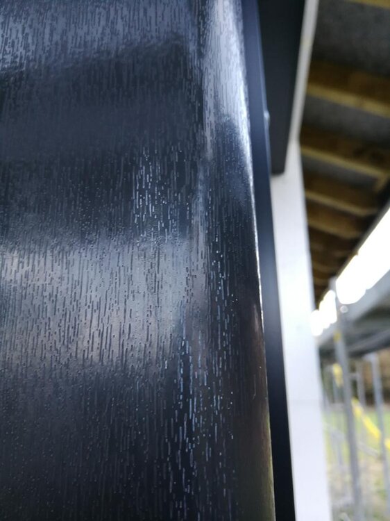

Gdyby było odbarwienie, to po ponownym przejechaniu całości białe byłoby w tych samych miejscach. Tymczasem gdy to jest natłuszczone to jest idealne, po przeschnięciu nalot się pojawia w strukturze okleiny. -
Witam, do zabrudzeń okleiny okna PVC po piance użyliśmy czyścika z Tytanu. O ile poradził sobie z suchą pianką, o tyle zostawił biały nalot w strukturze okleiny. Po przemyciu całości nie widać nic, po wyschnięciu znowu widać biały nalot. Nalot ten pojawia się w różnych miejscach. Kiedyś podobny problem miałem z fugami. Pytanie, czym to wyczyścić lub czym sprawić, aby to na stałe było jednolite tak jak po umyci zanim wyschnie. Może jakieś natłuszczenie wd40?.
