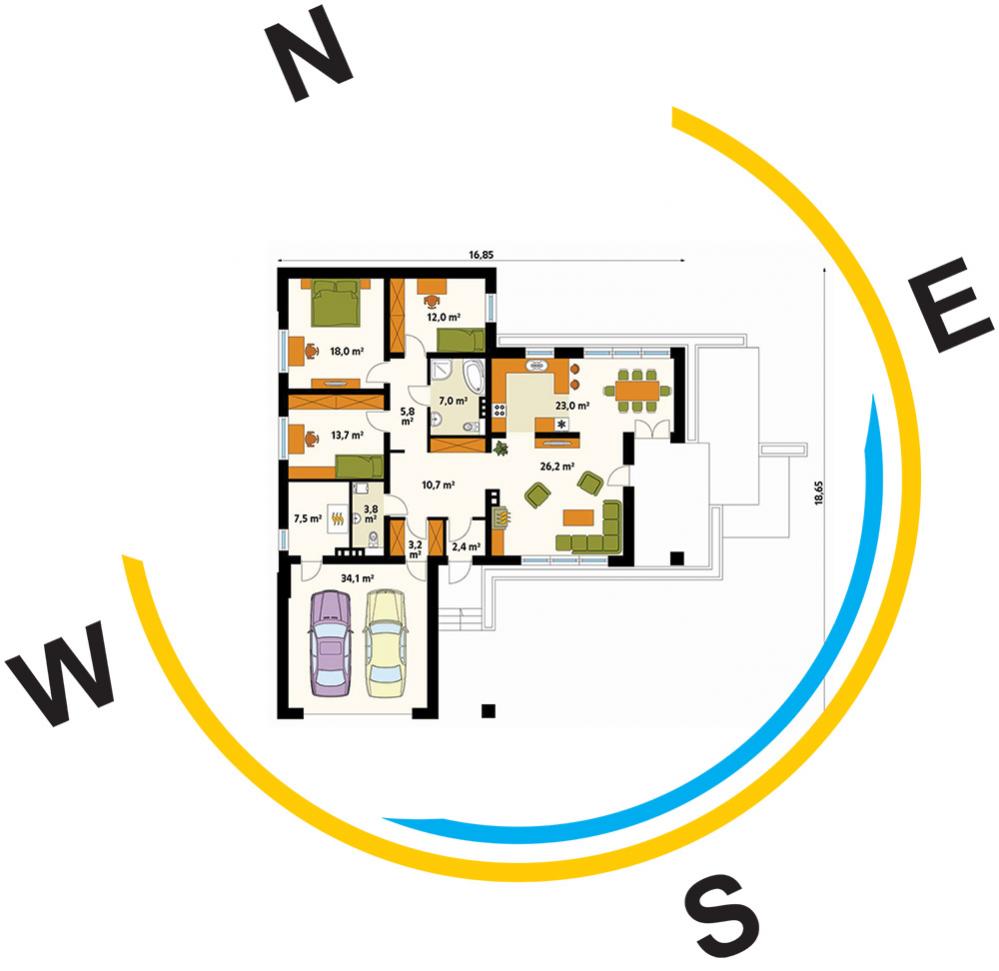

Witam wszystkich, planuję na wiosnę budowę domu, około 185m2 z garażem 2-stanowiskowym, parterówka bez poddasza użytkowego i bez piwnicy. Rozeznając ceny, firma która wykonuje to kompleksowo szacuje około 1100-1200zł z m2 sso, nie interesuje mnie sprzęt, towar itd. Inna firma, bierze 50.000zł za wybudowanie natomiast cała organizacja po mojej stronie. Wychodzi szacunek, że mogę zaoszczędzic około 50.000zł decydując sie na drugą, nie znana mi firmę. Bardzo się nie znam na budowlance, nie mam też wiele czasu. Pytanie czy warto ryzykować dla oszczędności, bo można na tym różnie wyjść...

Może też byłoby ciekawie, tylko szkoda kuchni na ścianie południowo-wschodniej.Ja tą kuchnie zmniejszę o 50cm kosztem jadalni, będzie większe przejście.

Elfir, dziękuję bo rzuciłaś mi pomysł na to, aby zmniejszyć kuchnie. My obecnie mamy kuchnię 400x270 przy czym jeszcze w tym mamy stół 120x80. Faktycznie kuchnia może być 350cm. Powiększymy przez to jadalnie. Wziąłem przykładowy rozkładany stół https://www.ceneo.pl/41798122#tab=spec i zrobiłem symulację.

Widzisz, mam teraz stół 120x80, może faktycznie nie jest arystokratycznie wygodnie, ale nie jest to mój największy życiowy problem. Wręcz przez 10 lat używania go, nawet tego problemu nie zauważyłem i nie byłem świadomy, że tak mi źle Napisz proszę jaki wymiar powinna mieć jadalnia? Celowo nie podaję liczby osób bo ona jest zmienna i zależna od...chwili.

Wentylacja będzie mechaniczna, to wstępny projekt. Co do jadalni, teraz mam kuchnie wraz ze stołem wielkości tej jadalni w projekcie. Naprawdę, nie odczuwam potrzeby wielkiej jadalni z małym stołem w którym przez 99% czasu nic się nie dzieje. Nie potrzebuję tego i tyle. Zgodnie ze stroną: https://www.houseloves.com/blog/2016/6/8/stol-do-jadalni-wymiary-stolu przy stole PROSTOKĄTNYM potrzebujemy: 2 osoby - optymalnie 60cm x 90cm 4 osoby - min. 120x90cm - optymalnie 150cm x 125cm 6 osób - min. 200x90cm - optymalnie 245cm x 125cm 8 osób - min. 260x90cm - optymalnie 320cm x 125cm 10 osób - min. 320x90cm - optymalnie 350cm x 130cm 12 osób - min. 320x125cm - optymalnie 350cm x 150cm i zgodnie z tym: http://www.domplusdom.pl/mebel/wygodnie-przy-stole 1 osoba 40cm, czyli 4x4 osoby mamy 240cm i 1 na skraju wygodnie z przejściem 110cm = 350cm, czyli tak na 9 osób ze swobodą przejścia z każdej strony. Zakładam, że na szerokość 300cm wystarcza 80cm+2x110cm = 300cm. Pytanie, ile powinna mieć taka jadalnia? Jest nas 3. Mógłbym zrezygnować z tarasu i stół miałby znacznie większe możliwości rozłożenia - ale ten taras byłby przyjemny. 9 osób teraz nam tam wejdzie, a większa ilość wtedy impreza w salonie po przemeblowaniu. Optymalnie patrząc 4x60cm + załóżmy 65cm na końcu i 110cm od wejścia z kuchni mamy 415cm. Czy tyle powinna wynosić długość? czy warto o tyle powiększać dla opcji max 10 osób. Będzie 12 osób i znowu braknie miejsca.

1 - cały dom jest o 2 schody wyżej, więc do garażu musi być zejście. Chyba, że można to inaczej rozwiązać? 2 - to graciarnia na odkurzacz itd. Pozostałe graty na strychu. Przemyślę jeszcze, ale będzie za dużo holu. 3 - czy ciasna jadalnia? Teraz mamy stół 80x120 i 4 krzesła. Wymiar który jest pozwala na 4x60cm + 1 osoba na boku czyli jest na 9 osób i swobodne wstanie i przejście.Szerokośc stołu 80 + 2x75cm (wstanie) = 230cm... za osobą wstającą pozostaje jeszcze 70 cm. Po co nam jadalnie większa od pokojów? 99% czasu nie ma imprez i urodzin a wtedy każda jadalnia za mała. 1-koszt, 2- ogrzewanie, 3- akwarium by z tego było ze złożonym stołem. 4 - mam teraz salon na południu, nie da się tam wytrzymać a jest lato. Przecież to czas pokoju dziennego i tarasów prawda?
