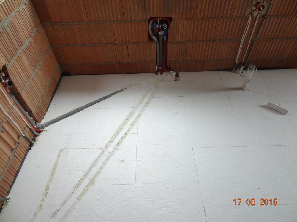

Przygoda z palcem spotkała mnie w trakcie rozkładania styropianu. A sam styropian miał być najłatwiejszą częścią tych puzzli. Założenia były proste. Na dole 15 cm eps100 swisspora w trzech warstwach. Pierwsze 5 cm miało za zadanie odcięcie się od płyty fundamentowej i schowanie rurek od odkurzacza centralnego i częściowo od kanalizacji. Ponadto pierwsza warstwa otuliła rurki z wodą od dołu, otulone wcześniej otuliną. Drugie 5 cm miało za zadanie utulić rurki z wodą od góry. Trzecia warstwa miała iść już na gładko. Trochę przerost formy nad treścią, mogłem dać dwie warstwy, ale ja chciałem być przedokładny. Pod styro dałem także folię, tak prewencyjnie. Co może być łatwiejszego, szybszego, przyjemniejszego od układania styropianu? W moim przypadku każdy etap nie jest szybki! Grubo ponad dwa tygodnie układania (niektórzy pisali, że dwa dni im to zajęło – kłamcy) Zakupiłem takie fajne, ale drogie urządzonko zwane ręcznym nożem termicznym o nazwie STORCH HOTKNIFE. Bardzo, ale to bardzo pomocne. Ale także drogie - zainwestowałem z myślą o późniejszej odsprzedaży, lecz nie wiem czy nie będzie mi szkoda żegnać się z ułatwiaczem prac cięcia termicznego. Po awarii palca poprosiłem o pomoc tatę i praca znacznie przyspieszyła. Najwięcej roboty było oczywiście było przy wszelakich rurkach, bo styropian był docinany bardzo dokładnie, w przestrzeń pomiędzy styro a rurki szła pianka pistoletowa a na to druga warstwa styropianu. Aby przypadkiem pianka nie wypchała izolacji, to na to kładłem kawałki desek, które dociskałem jeszcze pustakami, czy kawałkami betonu. Praca żmudna, ale mam satysfakcje. Czy było to potrzebne, może wystarczyło mniej więcej dociąć do rurek, przestrzeń zasypać piaskiem tak jak to robią firmy? To, że styropian klawiszuje przy chodzeniu „Panie, wylewka wszystko dociśnie”
