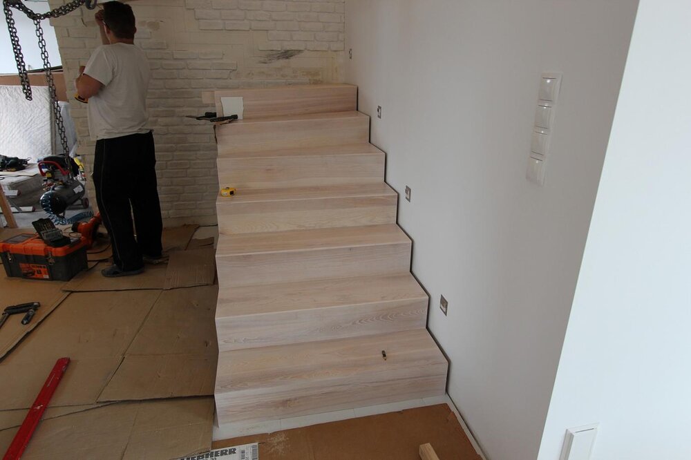

	i jakiś czas temu była rozmowa na temat schodów bielonych i wykończonych olejem foto z piątkowego montażu... schody dywanowe, jesion bielony...
