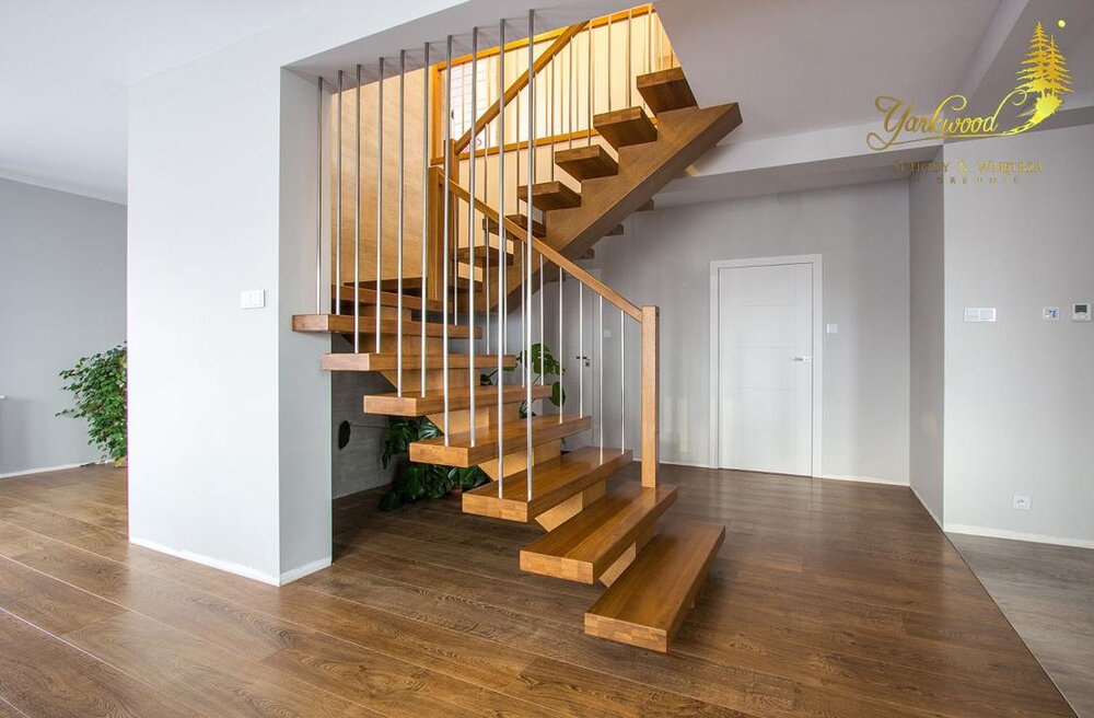

każdy sie chwali schodami to i ja sie pochwale ostatnim montażem - projekt techniczny Yarkwood wg koncepcji inwestora - obliczenia statyczne Yarkwood - schody dywanowe, długość 5,2 m, brak ścian do zakotwienia biegu schodów - materiał: jesion - lite drewno gr. 8 cm, barwiony pigmentem: orzech - balustrada: szkło hartowane float ESG 12 mm, podświetlana LED - biały ciepły - harfa: pręty - stal nierdzewna 8 mm

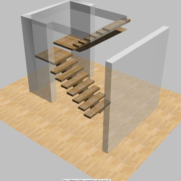

mycha patrząc na projekt tego domu niestety ale jeżeli chcesz pod schodami drzwi to zabiegi sie kłaniają ( im dłuższy bieg schodów tym więcej miejsca na drzwi pod nimi ) u Ciebie brakuje jakieś 60 cm ściany aby zrobić prosty bieg schodów, ale jak ja to zawsze mówie - nie ma rzeczy nie wykonalnych , jesteś na takim etapie budowy że jeszcze masz możliwość zmian w projekcie tak aby dopasować ścianę, wystarczy przesunąć komin i zyskasz brakujące cm - wtedy wejście na schody będziesz miała od strony salonu, co moim zdaniem stworzy ze schodów mebel który reprezentuje wnętrze... Z drugiej strony w Twoim przypadku schody zabiegowe to tylko 3 stopnie zabiegowe ( patrząc na schody z góry nie wyjdziemy nimi poza otwór stropowy - czyli nadal zachowamy prostokątną bryłę... jeżeli zdecydujesz się na schody kręcone to w Twoim przypadku otwór w stropie 150 x 150 cm będzie idealny, większego nie potrzeba, ludzie mają mniejsze i wygodnie im sie po schodach chodzi... poniżej schody dopasowane do otworu w stropie fi 125 cm: schody dopasowane do otworu w stropie 127 x 127 cm

wg tych wymiarów ( przyjąłem wysokość kondygnacji 265 cm + 30 cm strop ) wysokość podniesienia stopnia: 18,5cm głębokość stopnia: 25,5 cm pod schodami wejdą drzwi o szerokości 80cm otwór w stropie powinien wynosić 310 cm długości, aby uzyskać przestrzeń swobodną 200 cm ( przestrzeń swobodna to wysokość pomiędzy stopniem a krawędzią stropu ) całkiem wygodne schody wychodzą

- elementy konstrukcyjne: blacha stalowa 10 mm, malowana proszkowo ze strukturą, RAL 9016 takie elementy zamawiasz wg dostarczonego projektu DXF, są one wycinana laserem na centrum numerycznym. - stopnie grubości 40 mm - to samo się tyczy balustrady, jest wykonywana w taki sam sposób, oczywiście balustradę można wykonać ręcznie u ślusarza, ale już tej jakości nie uzyskasz. - w tych schodach jest jedno małe, od spodu widać elementy podporowe stopni i mocowanie stopnia, w zależności od gustu jednym to się podoba innym przeszkadza, można te elementy ukryć, ale to już jest bardziej pracochłonne znacznie tańszym rozwiązaniem jest podpowiedź LasekD, wykonać elementy z drewna (choć urok tych schodów stanowi właśnie 10 mm grubość policzka) ps. spec, który miałby te schody wykonać mówi, że blacha 1 cm może się giąć i bezpiecniejszy byłby profil najwyraźniej spec nie ma pojęcia o czym mówi... pozdrawiam
