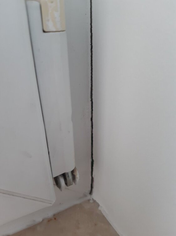

Dzięki za info. Uszczelniłem akrylem. Zobaczę za jaki czas znów pęknie. Pozdrawiam.
Cześć Kilka lat po remocie domu pojawiły się u mnie dosyć szerokie szczeliny przy oknach. Szczelina nie występuje na całej długości okna. Co powoduje pojawianie się takich szczelin? Jak powinno się naprawiać takie rozszczelnienia?
