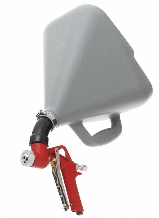

W diamant to rozrabiam w wiaderku tak żeby nie robić za dużo bo to gips. Na początku zaczynałem od 3 m2 ściany bo ważne żeby szybko narzucić i cały czas kontrolować scianki pistoletu - ja zgarniam patyczkiem bo to co osiada za 20-30 min twardnieje. Także szybko narzucić najważniejsze. Teraz jestem w stanie zrobić troszkę ponad 10 m2 ściany. We dwoje jak jeden rozrabia a ja narzucam to z 15 m2 też się da. Więcej dałbym radę ale ale z obróbką się nie wyrobie. Co da nazewnictwa co się robi przy diamant polecam film knauf Ja na początku używałem listew prowadzących podtynkowych 0,6mm ale oceniam że lepiej jeśli ściana jest równa robić bez bo można dużo cieniej i szybciej zrobić tynk. Ważne żeby wyczekać odpowiednio długo na każdą warstwę, jak czekam kolo 5 godzin na ostatnią obróbkę 9przy temperaturze 12 stopni bo jak za wcześnie powygładzasz to woda odparowując z perforuje piękną powierzchnię. Dobrze należy się też namęczyć z łatą trapezową chodzi o to żeby zbić tynk mocno. Chyba tyle co mi do głowy przychodzi.
Oczywiście kompresor i pistolet do tynkowania. Nie ma zdjęcia bo sam pracuje często więc na sesje zdjęciową to mi mało czasu zostaje ale mam taki sam pistolet jak na zdjęciu. i do tego kompresor 200 L i wychodzi całkiem ładnie. Zresztą w diamant ważne są kolejne etapy - czy zrobisz wszystko, czyli łata H, trapezowa (bardzo ważne), ścinanie, gąbkowanie i blichowanie czy pójdziesz na łatwiznę jak słyszałem od fachowca - gąbka wszystko załatwi Tylko efekt po 2 tygodniach widać że sztuka

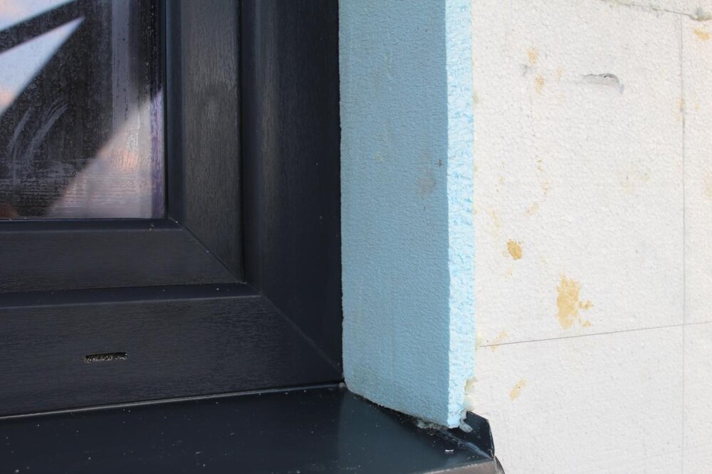

Obróbkę okien zrobiłem na dwa sposoby: pierwszy po staremu: - dojechałem ze styrodurem do okna - drugi i pozostałem też tak zrobię bo lepszy sposób czyli z taśmą rozprężną. Zostawiałem między oknem a styrodurem szczelinę koło 5 mm i w to taśma rozprężna. Ma to ten plus że nie będzie pęknięcia i dylatacji po wszystkim. Od wnętrza oczywiście taśma do ciepłego montażu paroszczelna ale ja ją trosze zmieniłem. Odciąłem warstwę kleju butylowego w końca i zalepiłem silikonem budowlanych a wszystko ściągnąłem szpachelką do skrobania szyb w aucie. Co mi to dało Po pierwsze taśma trzyma na całej linii a nie tylko na końcowym pasku butylu i co za tym idzie tynk nie będzie odpryskiwał bo taśma cała przyklejona jest do okna (styroduru z ociepleniem). Po drugie pełne sylikonowanie na pewno jest w pełni szczelnie ciśnieniowo. Polecam takie wyjście. Ja zrobiłem błąd bo zakupiłem taśmę z warstwą butylu 10 cm szerokości. Najlepiej kupić taśmę (2 cm do przyklejenia na okno) plus ze 2-4 cm na przyklejenie ale bez kleju lepiej na silikon i ściągnąć jak na zdjęciach u mnie. Pewnie, lepsze i tańsze wyjście bo taśma 5-6cm max wystarczy do środka a z zewnątrz taśma rozprężna jest odrobinę tańsza i lepsza
