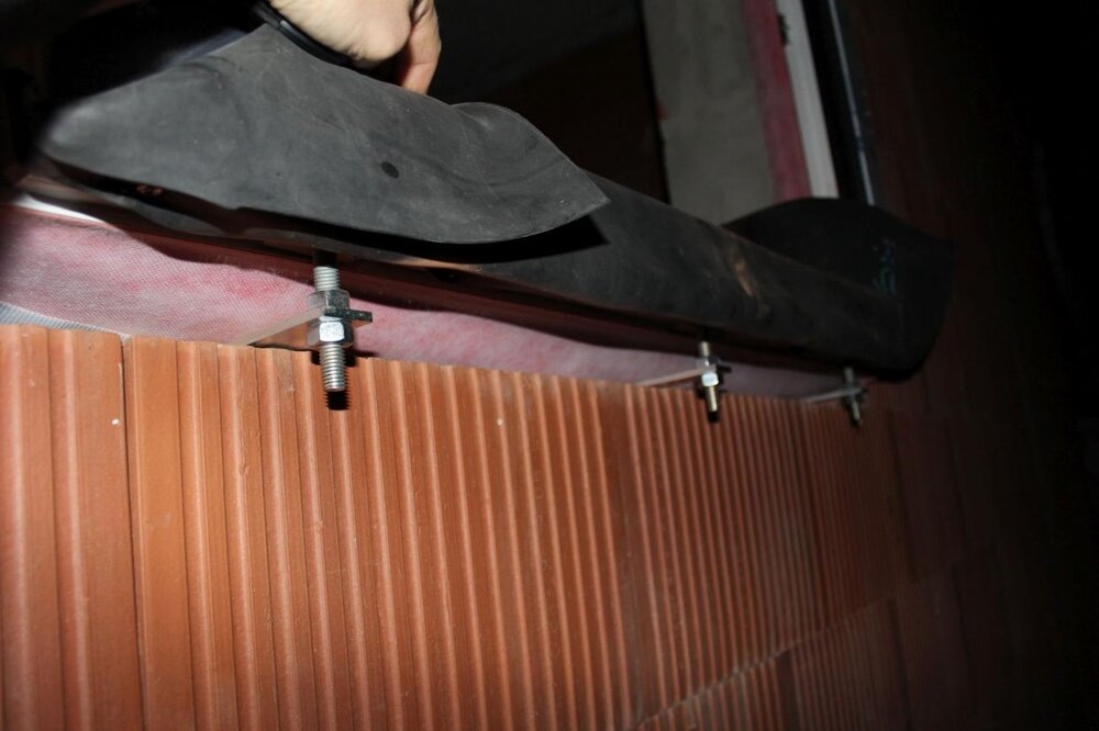

Okno tarasowe jak na zdjęciu - waga około 200-250 kg. Wziąłem full wypas w drutex-ie plus jakieś czarne uszczelki energo w środku panelu 3 szybowego i zaokrąglenie profilu. Ściągaliśmy je w 6 osób . Na dole są konsole zakupione w sklepie monters w w-wie na wysięgnikach i przykręcone śrubami do płyty fundamentowe. Pod oknem jest listwa z usztywnieniem z metalu wsunięta pod całe okno tarsowe. Na jedną kotwę dolną przypada około 50 kg bo dałem 6 szt. Boczne są zewnętrzne jednak przy dziurawce i takiej ciężkości okna, pustak jest przewiercony na wylot i skreślona prętem fi8 plus wkręt RAP. Wszystkie dziury zapryskane klejem w pianie Instatick dodatkowo w celu uszczelnienia i usztywnienia w środku. Po obwodzie bandaże ciepły montaż obróbka z re gipsu. Trzyma że hej. Te dolne kotwy mają chyba nośność jak pamiętam 500 kg jedna także spoko majonez Polecam je - tylko sam musisz sobie założyć bo ekipa zawsze spartoli. Problemem jest długość tej płaskiej części 20 cm i nie ma dłuższych, natomiast wysięgnik góra-dół to jest od 2 cm do 20 cm chyba bo są dwa typy tej kotwy. Ma je na wszystkich oknach i na drzwiach obecnie też. Drzwiami trzaskają codziennie i na razie spoko, wszystko trzyma.
Ja zakładałem najcięższe okna 3 szybowe drutexa. Naprawdę małe okno we dwóch ciężko było założyć. Firmy ciepły montaż polecały mi na konsolach 1,5 mm grubość blachy. Pomyślałem, policzyłem i grzecznie im podziękowałem. Zakupiłem konsole 5 mm grubości i na nich posadowiłem okna. Natomiast boki i górę konsolami polskiego producenta na zewnątrz ściany i tu grubość 2,5 mm w zupełności wystarcza. Nie ma takiej opcji żeby to osiadało bo i w jaki sposób. Rok już mam i nawet pęknięcia kleju nie ma

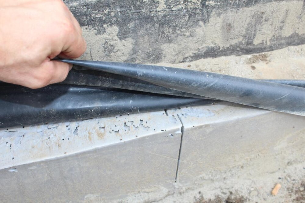

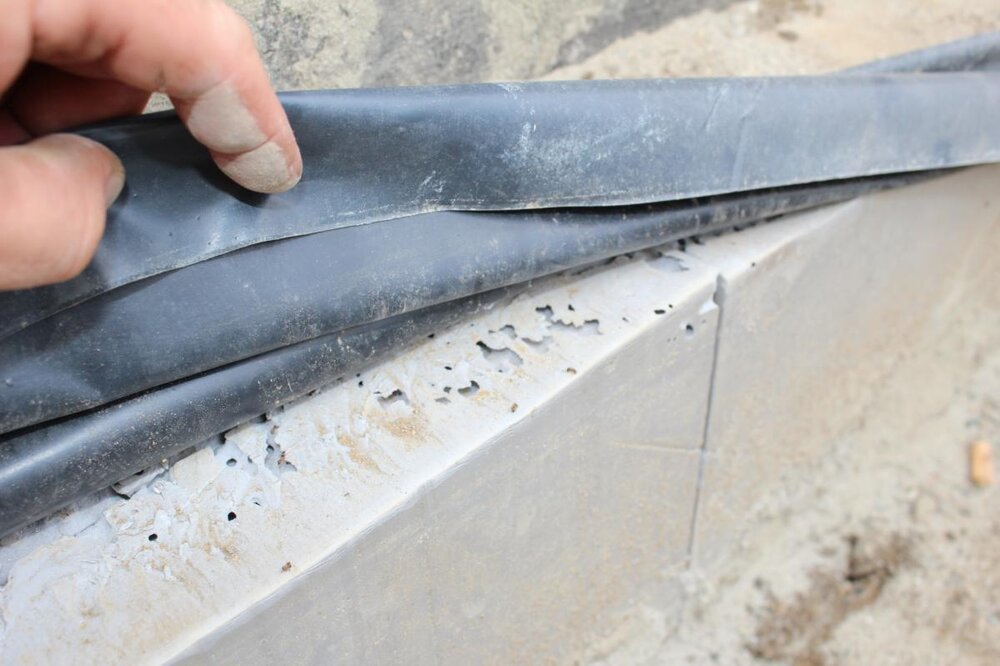

Oczywiście że inaczej może się zdarzyć, dlatego na łączeniach garażu z domem są listwy dylatacyjne. Z wyliczeń wychodziło osiadanie domu 7 mm to różnica między domem a garażem będzie z kilka to nie aż tak dużo przy czym nikt nie wie ile jest na szkle piankowym bo na pewno będzie mniejsze bo szkło jest sklinowane Odsłaniałem grąż pod spodem bo mistrzowie co wodę wkładali wypuścili kawałek rury metr pod ziemią poza izolację (pewnie jak nie widziałem - ta Polska dokładność i rzetelność) i muszę przyznać że wszystko jest zbite jak było. Szkło jest tak porowate że ciężko pojedynczą 4-7cm sztukę wyjąć. Z uwagi że robię chodnik o ocieplenie cokołu dookoła w jednym miejscu ze styrodurem rozprawiły się już mrówki po 2 latach Jak nie zapomnę wkleję zdjęcia. Ubytki uzupełniłem ale sam fakt że wchodzą budzi niepokój. Ja mam tylko dookoła także teraz go zabezpieczyłem ale mając cały dom na tym to można się zdziwić że w domu coraz zimniej z czasem.

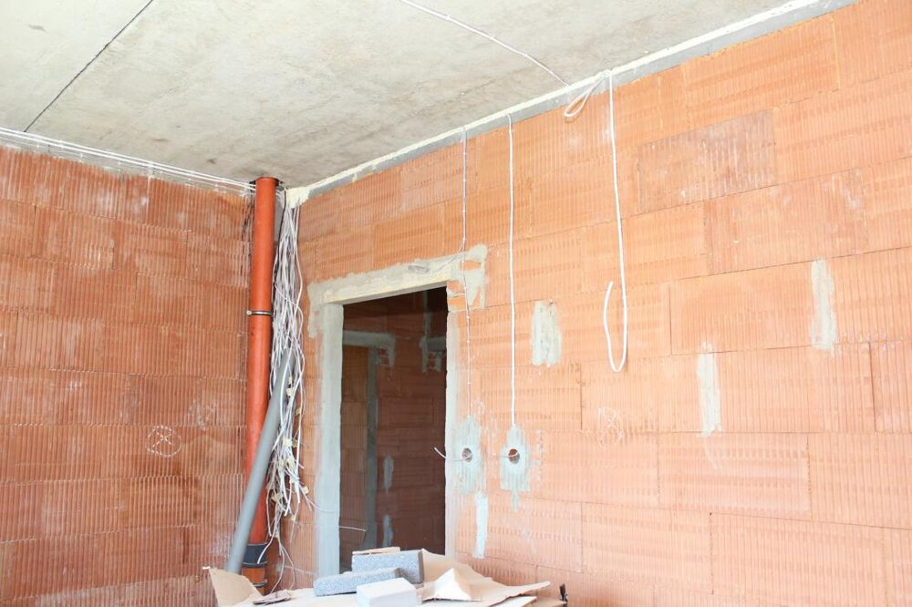

Nowe elementy: Ścianka do kotłowni w garażu z wc: Instalacja elektryczna na pierwszym piętrze ze sterowaniem przez raspberry pi 3 i arduino: Czujniki ruchu, otwarcia drzwi i okien oraz temperatury. Jak to wyjdzie - zobaczymy. Trochę czuje niedosyt okablowania skrętka (żeby nie brakło wyprowadzeń)
Montaż okien w systemie konsoli z wystawieniem okna z licem muru. Na zewnątrz konsole, okna drutex z ciepłą ramką, od środka 2 cm styrodur plus taśma, doszczelnione silikonem. Konsole nośne (dolne) "monters" z Warszawy, boczne i górne Knelsen. Od zewnątrz styropian grafitowy i przy ociepleniu całości domu taśma rozprężna.
