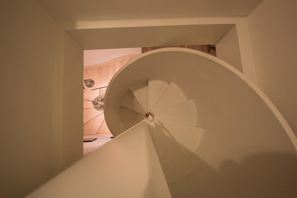

mycha. wyjasnie Ci to najbardziej praktycznie jak sie da... otwór w stropie 127 x 125 cm, schody w użytku codziennym: otwór w stropie o średnicy 122 cm, wejście do pokoju nastolatki ( czyli ona i pół klasy nimi śmiga):
