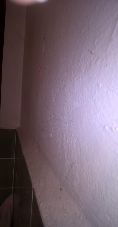

Do wyrównania mam ściany w łazience z wczesnych lat 90. Stare płytki klejone były na zaprawie betonowej do połowy ściany i po ich skuciu będę mial dylemat jak przygotować ścianę pod nowe płytki. Chodzi o to aby po prostu zrobić ze ściany jedną płaszczyznę. Najlepiej przy kuciu płytek byłoby również skuć zaprawę na którą byly przyklejane, ale trzyma się ona ściany tak mocno, że musiałbym chyba wezwać saperów aby podlożyli ładunki. Jakoś nie mam zaufania do płyt gipsowych w łazience, ale czuje, ze chyba nie obejdzie się bez ich przyklejania na całosć ścian. Chyba, że są inne metody na rozwiązanie tego problemu? Pozdrawiam

Sklaniam się ku przyklejeniu plyt gipsowych na cale ściany, ale może jest jakas metoda aby inaczej wybrnac z tej sytuacji? Jakies pomysly? -

Cześć, planuję za niedługo remont łazienki. Stare kafle, przyklejone do połowy wysokości ściany na zaprawie betonowej, idą do skucia. Beton na którym się trzymały jest bardzo stabilny, nie odspaja od ściany, generalnie trzyma poziom i jego kucie w tej sytuacji nie ma sensu. Zresztą próbowałem i zrobienie tego graniczy z cudem. Problem jednak w tym, że ścianę, od połowy w górę, muszę teraz wyrównać. Sytuacja wygląda tak jak na zdjęciach. Mam do wyboru 3 sposoby: - licować ścianę z tym betonem nakładając tynk. wady: dużo pracy (drapanie farb, gruntowanie), koszta, wątpie też czy nakładanie kilku cm tynku na już istniejący nie grozi katastrofą, - doklejać regipsy na górę ściany na równi z betonem, wady: nie wiem jak wtedy wykonać połączenie ich z tym betonem w miejscu styku (żeby nie pękało) - kleić regipsy na całe ściany. Zastawiam się nad położeniem płytek fazowanych, wtedy będą ułożone maks do połowy ściany a powyżej będzie gładź. Dodam jeszcze, że na ścianie. gdzie będzie kabina, ten beton wystaje niecały 1 cm ponad tynk (niecała szerokość płyty gk), podczas gdy na innej ścianie jest to nawet kilka cm. Proszę o sensowne porady.
