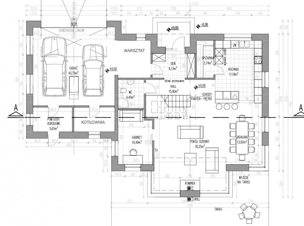

Ok, wersja ostateczna Teraz kwestie konstrukcyjne... na początek decyzja: rolety rks, żaluzje fasadowe, czy coś innego? Parter: Piętro: Strych: Przekrój:- 49 odpowiedzi

A teraz proszę się pastwić, rzuty. Wszelka, nawet najostrzejsza krytyka mile widziana Ale najpierw trochę o naszych warunkach zabudowy: nieprzekraczalna linia zabudowy - 10 metrów od granicy frontowej (nie ma problemu), wielkość powierzchni zabudowy do powierzchni terenu inwestycji - od 0.03 do 0.1 (czyli 303.3 m^2) powierzchnia zabudowy budynku mieszkalnego - mniej niż 200 m^2 szerokość elewacji frontowej - od 9 do 19 metrów geometria dachu: kąt nachylenia dachu - od 20 do 45 stopni[/indent] wysokość głównej kalenicy - od 6.5 do 10 metrów[/indent] dach nad główną bryłą: dwuspadowy lub wielospadowy[/indent] kierunek głównej kalenicy: prostopadły lub równoległy do granicy frontowej działki[/indent] Niestety, ograniczenie powierzchni zabudowy do 200 metrów kwadratowych, biorąc pod uwagę, że garaż dwustanowiskowy chcemy mieć w bryle budynku, jest pewnym problemem. Wyszło nam z tego coś takiego (7 iteracji na parter i trochę więcej na piętro, odrzuciliśmy 3 inne propozycje projektu): Parter: wszystko na swoim miejscu, Warsztat i Kotłownię nanieśliśmy sami i jutro dostaniemy komentarz od architekta na ten temat. Zastanawiamy się nad zrobieniem wycięcia po prawej stronie, tak aby jadalnia była w pseudowykuszu. Sami nie mamy zdania co do piętra. Wygląda dosyć chaotycznie, do tego te schodki do naszej sypialni (obniżony strop garażu w porównaniu do reszty domu, aby zyskać na powierzchni pomieszczenia nad garażem). Nic lepszego nam nie przyszło do głowy. Wiemy, że na pewno powiększymy antresole o 25 cm w osi Y (kosztem sąsiedniego pokoju). Wstępny zarys bryły może się nie pokrywać z rzutami, gdyż skupiliśmy się na nich, a bryłę potraktowaliśmy trochę po macoszemu. Ale to dobre przybliżenie tego jak dom by wyglądał: Elewacja frontowa (od ulicy): Elewacja boczna: Elewacja tylna (od ogrodu): Generalnie w środku jesteśmy w stanie pójść na to co jest, ale brakuje nam urozmaiceń w elewacji w postaci podcienia, małego tarasu itp. Jutro rozmawiamy z panią architekt na ten temat- 49 odpowiedzi
