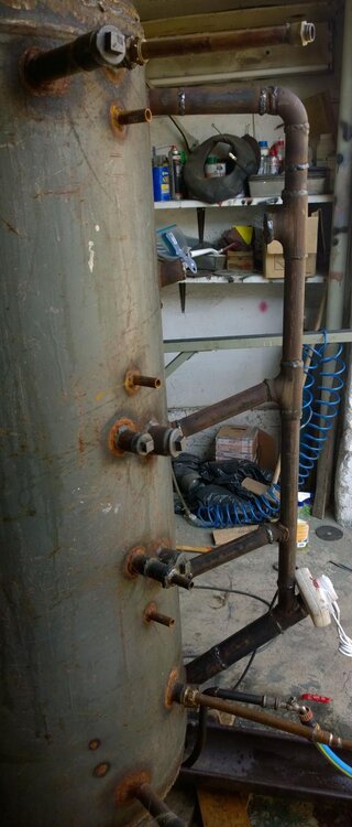

Słońce już grzeje dobrze , podzielę się swoimi spostrzeżeniami odnośnie ogrzewania cwu panelami pv . Moc nominalna 2 kW z tego co teraz zaobserwowałem to max ok 1,2 kW . Zasobnik cwu ci co czytali moje wcześniejsze moje posty to wiedzą , ci co nie czytali niech poczytają . Z układu elektrycznego grzania cwu za pomocą paneli pv jestem bardzo zadowolony , dla trzyosobowej rodziny wody az nadto , ( chyba ze ze 3 dni brak słońca ) układ działa bardzo dobre . Aby za słodko nie było próbowałem zrobić warstwowe grzanie zasobnika ( drabinka ) , niestety zbiornik nie grzeje się warstwowo , choć przy próbach wyglądało obiecująco , cały zasobnik grzej się równomierne , może dla tego że panele pv pracują bardzo różnie zależy od nasłonecznienia . Jednak summa summarum nie ma to zbyt wielkiego znaczenia z punku widzenia praktycznego . Generalnie jestem bardzo zadowolony , choć teraz nie budował bym drabinki , wewnętrzne lejki też pewnie by sie nie sprawdziły ponieważ woda ogrzana od grzałki ma niewielką różnicę temperatury od wody w zasobniku ( grzałka 2 kW a zasilana zazwyczaj poniżej 1 kW ) . Pewnie pokombinował bym coś jeszcze z kształtem drabinki , ilościom odgałęzień itp , ale teraz to już niemożliwe . dla przypomnienia załączam fotkę .
