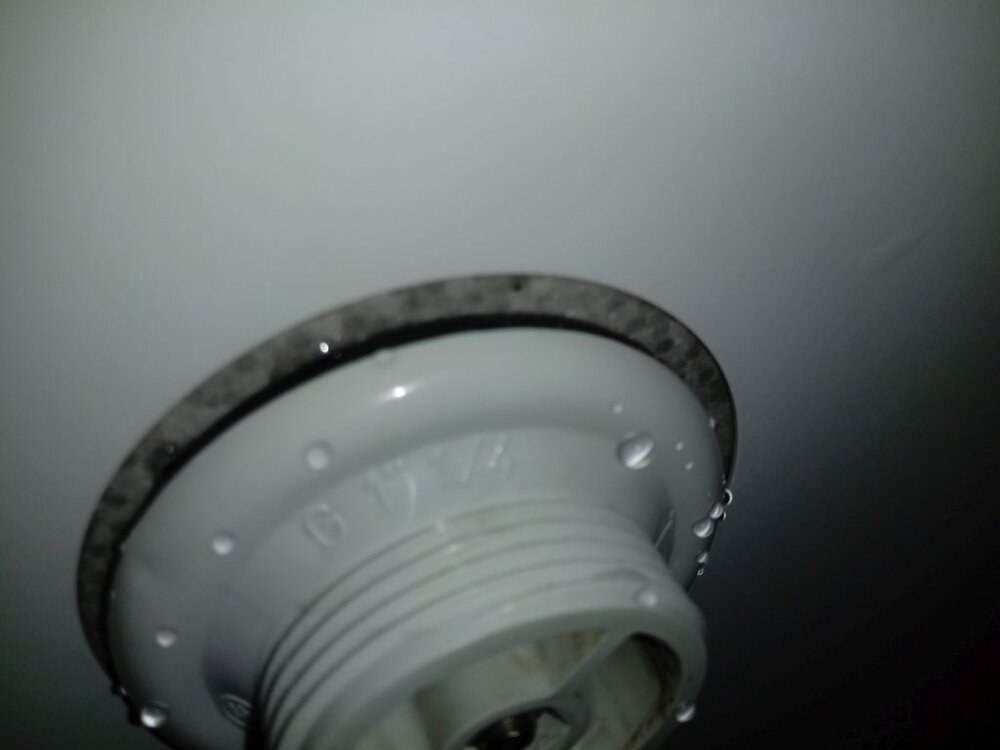

Witam, poniżej zamieszczam zdjęcia tego, co panowie zrobili...teraz wygląda to tak: Dzisiaj zajrzałem za przednią ścianę i okazało się, że znowu woda wycieka spomiędzy styropianów!!! Pytanie do Was koledzy na zdjęciu 2 i 3 jest kawałek białego plastiku...po co on jest? U Was też go macie? Jest umieszczony bezpośrednio nad odpływem. Woda spływa na niego i potem leci już do rynienki, podejrzewam, że jest on po to, by reku nie zaciągał wody z syfonu...ale to moje domysły. Podejrzewam, że przez ten plastik woda jest zaciągana między styropiany. Pozdrawiam ps. Ludziska, czas się wziąć za bary z Brinkiem i ruszyć z pozwem, byliby chętni? -

Ok, koledzy jestem po wizycie serwisanta, reku jak wiecie na gwarancji, serwisant był 3 raz, reklamacja z tyt. rękojmi. Pan przyjechał i wymienił cały środek! Tzn. mam nowe kształtki styropianowe, ponoć mają nieco zmienione okolice rynienki, jak znowu będzie mi się chciało zaglądać do tego złomu, to zrobię foty i porównamy, zrobił podwójny syfon (w tym zmontował mi ten kulowy, przy którym upiera się Brink) i na koniec niespodzianka! Panowie zamontowali mi okapnik! taki, który wymyślił tu kolega na forum! O czym to świadczy koledzy?! Wnioski nasuwają się same. Ponoć styropiany są klejone ręcznie przez Holendrów, czy jakichś tam innych imigrantów i, jak to serwisant powiedział, najprawdopodobniej zrobili to niedokładnie i dlatego woda cieknie, gdzie chce. Brak słów. Chyba faktycznie, musimy zebrać ludzi, znaleźć prawnika i ruszyć tę sprawę. Pozdrawiam -

Ehhh, przedwcześnie ogłosiłem zwycięstwo...leje się dalej, ale... Uważam, że woda skraplająca się na połączeniu kanału z reku, gdzieś spłynąć musiała, więc swoje 5 groszy dołożyła do całości, więc sprawdźcie to połączenie, bo faktycznie wody tam miałem sporo. Ale postanowiłem zajrzeć do środka, wyjąłem wymiennik i sprawdziłem gdzie ta woda leci. Moim zdaniem zdaniem BRINK ma wadę konstrukcyjną!!! 1. Rekuperator jest wypoziomowany, sprawdziłem. 2. Na załączonym zdjęciu widać, że woda kapie z wymiennika i skapuje nie do rynienki tylko obok na tę półkę. 3. Strzałki poziome wskazują kierunek spływania wody (!) i ewidentnie woda spływa nie tam gdzie powinna. Mało tego, tam gdzie się kończą poziome strzałki jest połączenie styropianu i to tam woda przecieka między obudowę a styro. Jak dla mnie ewidentna wada konstrukcyjna. Problem nasila się, kiedy mamy wysoką różnicę temperatur, ale to wszyscy już wiedzą... Sprawdźcie, jak to wygląda u was. Rzućcie okiem też na to połączenie, o którym pisałem wcześniej, bo woda stamtąd może przeciekać przez reku i finalnie ląduje w miejscu, gdzie jest to miejsce na drugi syfon. U mnie też tam była woda, a to miejsce jest akurat nad kanałem od czerpni. -

Ludziska kochane, jestem po kolejnej wizycie i mam nadzieję, że problem będzie rozwiązany...po podłączeniu reku do komputera, program serwisowy nie wykazał żadnych nieprawidłowości. Okazało się, że problemem było miejsce połączenia kanału biegnącego od czerpni z samym rekuperatorem. Okazało się, że ekipa, która montowała instalację zostawiła ten newralgiczny punkt bez ocieplenia, u mnie to było ok 8 cm. Po ściągnięciu kanału, okazało się, że było tam pełno wody, która wciekała na styropian od góry rekuperatora. A potem to wiadomo, gdzie znajdzie miejsce tam się przesączy. Panowie ocieplili połączenie taśmą kauczukową na dwie warstwy. Mam nadzieję, że problem został zażegnany. Także koledzy, sprawdźcie to połączenie, bo faktycznie ja się nie spodziewałem, że tam tyle wody się może skroplić. A u mnie w pom. gosp. mam ok. 21-22 stopni więc jak temperatura powietrza wtłaczanego jest na minusie, to rzeczywiście ma się z czego ta woda skraplać. -

Witam, obiecałem, że napiszę co i jak po wizycie serwisu... Przyjechał do mnie specjalista, ale faktycznie człowiek, który zajmuje się od lat rekuperatorami i pierwsze co stwierdził, to że mam syfon za wysoko...powiedziałem mu co mówił gość z Brinka, a on na to, że syfon jest ok, tylko trzeba go obniżyć, więc opuścił go na zalecaną wysokość wg instrukcji. Potem przeczyścił cały reku, zmierzył ciśnienie, wyczyścił czujniki, przepchał jakieś przewody ustawił co trzeba i wyjaśnił jak dbać i jak obsługiwać ustrojstwo. A dziś rano wody było jeszcze więcej niż przed serwisem. Ręce opadają... Za parę dni widzimy się znowu. Oczywiście zdam relację... Widzę, że ofiar Brinka coraz więcej, może faktycznie jakiś pozew zbiorowy zmusiłby producenta do wymiany lub naprawy usterki. Pozdrawiam -
