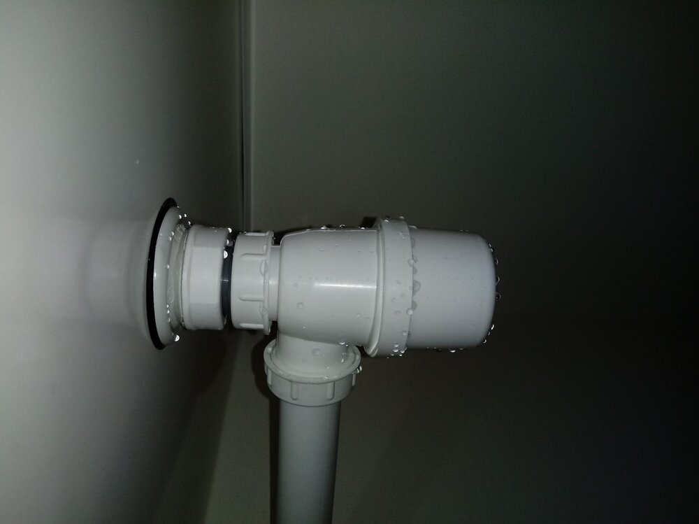

Cieknący Brink Renovent Excellent 300
Ksosik odpowiedział mest → na topic → Wentylacja, klimatyzacja, rekuperacja
Ciąg dalszy przygód z cieknącym Brinkiem...zauważyłem wyciek 1 stycznia i do tej pory leci...zgłosiłem problem do firmy, która instalowała WM i oni przekazali sprawę do producenta. Ten skontaktował się ze mną w miarę szybko i poprosił o zdjęcia WM. Przesłałem i po pół godziny pan serwisant już wiedział, że to nie wina centrali tylko złego podłączenia odpływu skroplin, a u mnie wygląda to tak: No skoro niezgodnie z instrukcją, to dzwonię do mojej firmy, która instalowała WM, a oni na to, że od lat tak robią u klientów i u siebie w firmie tez tak mają Brinka podłączonego i nie cieknie. Ponoć wysłali zapytanie do producenta urządzenia, jak rozwiązać mój problem...poczekamy zobaczymy. Generalnie wygląda to tak, że producent umywa ręce, bo odpływ skroplin jest niewłaściwy, a instalatorzy twierdzą, że jest ok, a jedynym winnym całej sprawy jestem ja, bo tego używam!!! Mam wrażenie, że zaczyna się nasza polska spychologia. Koleś z serwisu podesłał mi zdjęcie, jak powinno to wyglądać: i jeszcze linka dał do instrukcji montażu, gdzie w sumie jasno jest napisane, że powinno to być właśnie tak jak na obrazku. Pożegnał się ze mną informacją, że jeśli zamontuję prawidłowo odpływ skroplin i będzie się lało dalej, to przyjadą... I jeszcze się, zastanawiam nad jedną rzeczą, reku jest ewidentnie z wadą, nawet jeśli cokolwiek zrobią z tą usterką, to reku już napił się wody tam, gdzie nie miał, za jakiś czas na pewno się to odbije na jego kondycji! CO robić w tej sytuacji, póki jest na gwarancji? Powinni wymienić? A najlepsze jest to, że mam go osuszyć wg pana serwisanta, na moje pytanie jak to zrobić, usłyszałem, żeby odłączyć go od prądu i niech sobie woda zleci! Fajna porada...a rokręcić samemu nie mogę, bo gwarancję szlag trafi. Pomału przymierzam się do wizyty u rzecznika praw konsumenta oraz prawnika. Pozdrawiam Jutro mam dostać informację, co uradzili panowie z obu firm, oczywiście dam znać. -
Wczoraj dzwoniłem do firmy, która mi to instalowała i muszę powiedzieć, że nie było spychologii...wypełniłem tylko zgłoszenie i sami zgłosili awarię urządzenia. Teraz zobaczymy, jaka będzie reakcja ze strony producenta... Zastanawiam się, co robić dalej. Bo serwisant przyjedzie, poduma, rozkręci i skręci i problem zostanie, bo jeśli to wada fabryczna, to co może zrobić? Pytanie, czy można takie urządzenie zwrócić? Co robić dalej? Bo jeśli raz się problem pojawił, to będzie wracał, choćby serwisant na głowie stanął... -
Na pewno nie odpuszczę, to nie kosztowało 100 zł. Dla mnie to jakaś kpina z ludzi, sprzęt za 7-8 tyś z taką wadą techniczną. Zobaczymy jak się sprawa rozwinie. Wczoraj wieczorem opróżniłem odpływ skroplin i dziś rano się zdziwiłem, bo woda leje się bokiem, a w zbiorniku do skroplin ledwie cm wody!? Trochę dziwne, czy nie zapchał się sam odpływ?! Czy to w ogóle możliwe? Pozdrawiam -
Witam wszystkich...no cóż, dołączyłem do nieszczęsnych posiadaczy Excellenta 300, którym cieknie...u mnie zaczęło się lać wczoraj, leci otworem od syfonu, a jak przycisnę obudowę od dołu to słychać, jak chlupie i wylatuje jeszcze więcej wody...jestem załamany, użytkuję to g....dopiero rok. Nigdy wcześniej takie rzeczy nie miały miejsca...model jest wyprodukowany w 2016. Korci żeby to rozkręcić i chociaż wodę wysuszyć, ale reku jest na gwarancji i nie mogę tak naprawdę nic zrobić. Jutro będę dzwonił do firmy, która mi to instalowała, może coś powiedzą mądrego... Czy ktoś to gó...reklamował u producenta? Jakie są szanse na zwrot? Pozdrawiam Krzysiek -
