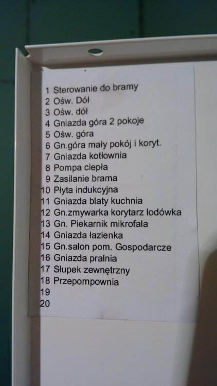

Na zewnątrz są czarne kable. Schematu rozdzielnicy nie dostaliśmy, tylko jest ta rozpiska na drzwiach od rozdzielnicy. Przewody wewnątrz rozdzielnicy są oznaczone numerkami.- 27 odpowiedzi

Jest to dom jednorodzinny zasilany 3-fazowo. Oddzielnie mam bezpieczniki do oświetlena i oddzielnie do gniazd. Kabel to ydyp 3x1,5 750v. Pomiary nie zostały jeszcze wykonane, ponieważ Pan, który robił instalację powiedział, że można je zrobić dopiero po podpięciu wszystkich urządzeń do instalacji. poniżej zdjęcia rozdzielni z oznaczeniami- 27 odpowiedzi
