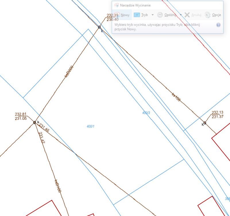

Chcę kupić działkę budowlaną. Wszystko mi się w niej podoba ale jest jeden szkopuł. W poprzek działki, przy jej końcu przebiega rura kanalizacyjna o średnicy 200 mm (oznaczenie na mapce D200). Szukałem ale nie mogę znaleźć. Orientuje się ktoś z Was w jakiej odległości od rury można postawić dom?
