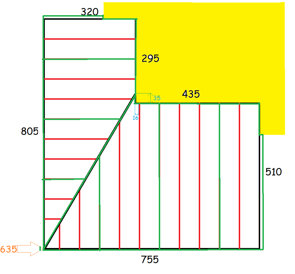

Chyba że jednak nieco zmienię koncepcję i wystawię poliwęglan 10 cm na boki, tak jak widać poniżej. Podział płyt poliwęglanu wg zielonych linii. Na żółto pokazany mur i balkony. -

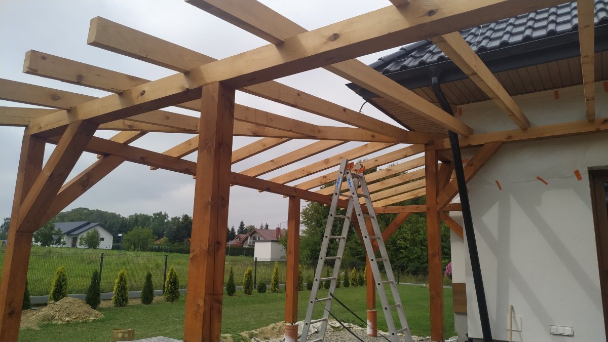

Konstrukcja pod zadaszenie tego tarasu już powstała. Teraz maluję odpowiednim specyfikiem z firmy Remmers. Do końca września mam nadzieję zamocować płyty poliwęglanowe. Po zakończeniu montażu pokrycia obowiązkowo chcę zastosować rynny i rury spustowe, ale czy dla tarasu konieczne są obróbki blacharskie? Pas nadrynnowy? Pas podrynnowy? Tego już sam nie zrobię. Jak to powinno wyglądać dla tarasu? Dla domu jest mnóstwo schematów w internecie, ale tam dochodzą łaty, kontrłaty, a tu tego nie ma. I jeszcze jedno. Czy rynny i rury spustowe z plastiku będą się gryzły ze stalowymi rurami biegnącymi z dachu domu? -
