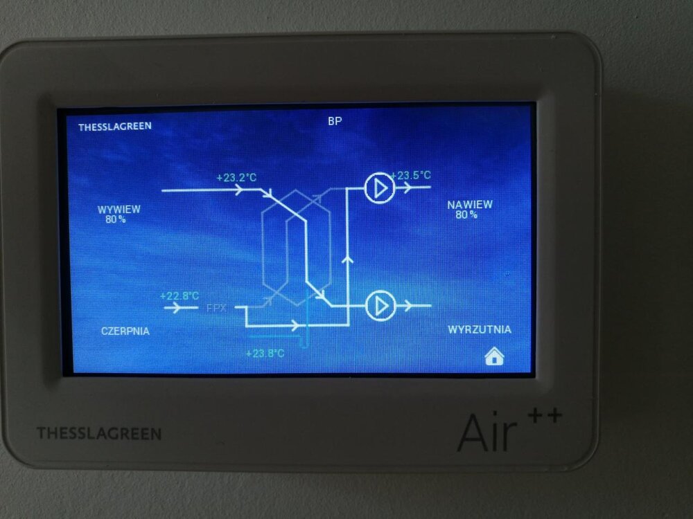

Gdy nie ma ikony, to znaczy, że "bypass" jest skonfigurowany jako "aktywny", natomiast ustawienia temperatur powodują, że jest wyłączony. Więc: Szary - bypass wyłączony kompletnie Biały - bypass włączony (aktywny) i w danej chwili przepustnice od BP są otwarte Brak - bypass włąćzony (aktywny), ale w danej chwili przepustnie od BP są zamknięte- 562 odpowiedzi

Airpack Home nowe centrale - informacje, problemy, pytania
klew odpowiedział oszczednyGrześ → na topic → Wentylacja, klimatyzacja, rekuperacja
bypass ustawiony na "pasywny" oznacza wyłączony. Wtedy wyświetla się taka szara ikona "BP" jak na Twoim zdjęciu. Wszystko było ok. Włączony BP jest sygnalizowany ikoną BP z białym tekstem.- 562 odpowiedzi
Ja też miałem tak samo. Okazało się, że sam źle założyłem kanał by-passu (wcześniej otwierałem, wyciągałem i oglądałem jak to w środku wygląda). Wystarczyło kanał obrócić i wstawić poprawnie i wszystko wróciło do normy. Przyczyną tak niskiej temperatury może być tylko prawie bezpośrednie nawiewanie powietrza z pominięciem wymiennika ciepła.- 562 odpowiedzi
