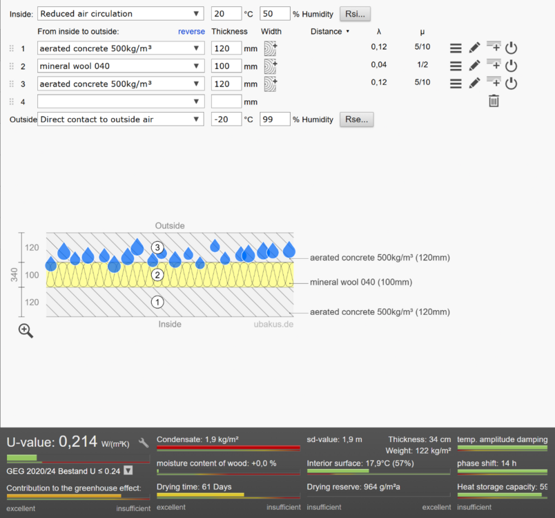

    Suporex dla klasy 500 to bardziej lambda 0,13, no może 0,15, ale nie 0,38, jak w programie BuildDesk dla odmiany 800. Może Kaizen pokusi się jeszcze raz o analizę w tym programie dla 15 cm styropianu ale dla lambdy 0,13 suporexu, to zobaczymy, jak dwie różne apki podchodzą do tej przegrody.

    JA na szybko wziąłem jakiś tam BK, którego lambda wynosi 0,12. Ty wziąłeś BK z 0,38. Ciekawe, czy aż takie różnice są w praktyce. To powinien autor okreslić, ale pewnie sam nie wie, z czeggo budował.
  3. Ratpaw
    Ocieplenie starego domu

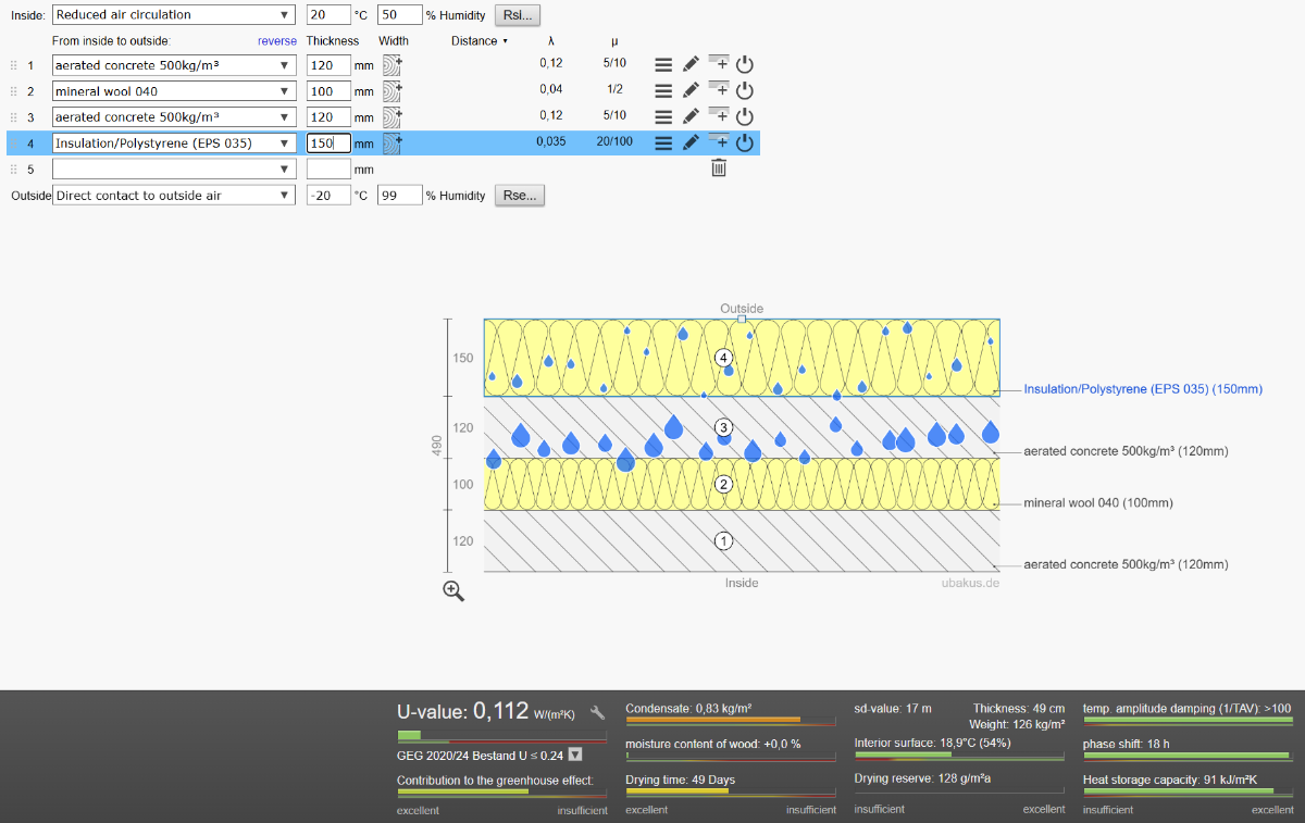

    @Kaizen możesz jeszcze wrzucić analizy dla 15 i 20 cm styropianu na zewnątrz? Jaki program używasz?
  4. Ratpaw
    Pamiętam Merkawę, kumaty gość, zdaje się jest chyba nawet architektem. AFAIR zbudował dom bez otwieranych okien, ale za to z bardzo ciepłymi pakietami szybowymi. Program, który Merkawa użył jest u mnie na dysku (Termika). Dziś raczej niedostępny. Kiedyś go używałem, jak wykonywałem we własnym zakresie różne nietypowe termoizolacje tyou plaster folia alu+folia piankowa zamknięto komórkowa+folia, całość razy trzy Dziś możesz użyć programu online ubakus.

    Proszę bardzo. Najważniejsze, żebyś nie dał sobie wmówić, że zadziała etics na wełnie. Po drugie, widać, że 15 cm wełny to jednak za mało. Dobra wiadomość jest taka, że będziesz miał o wiele szczelniejszy dom niż obecnie, co dodatkowo przełoży się na oszczędności w ogrzewaniu.

    Jeśli tak, to ok. Pod spód pur, na wierzch wełna. Co do ściany, już teraz jest na wykonana nieprawidłowo: Po dodaniu styropianu 15 cm: Po dodaniu 15 cm wełny fasadowej: Po dodaniu 20 cm wełny: Wełna metodą suchą, nie mokrą! Teraz nie mam czasu, ale trzeba by dodać jeszcze stelaż, folię paroprzepuszczalną, jakąś elewację z wentylacją. Edit: jeszcze jedno: nie masz problemów ze zmiokniętą wełną wewnątrz ściany, bo jest ona nieszczelna.

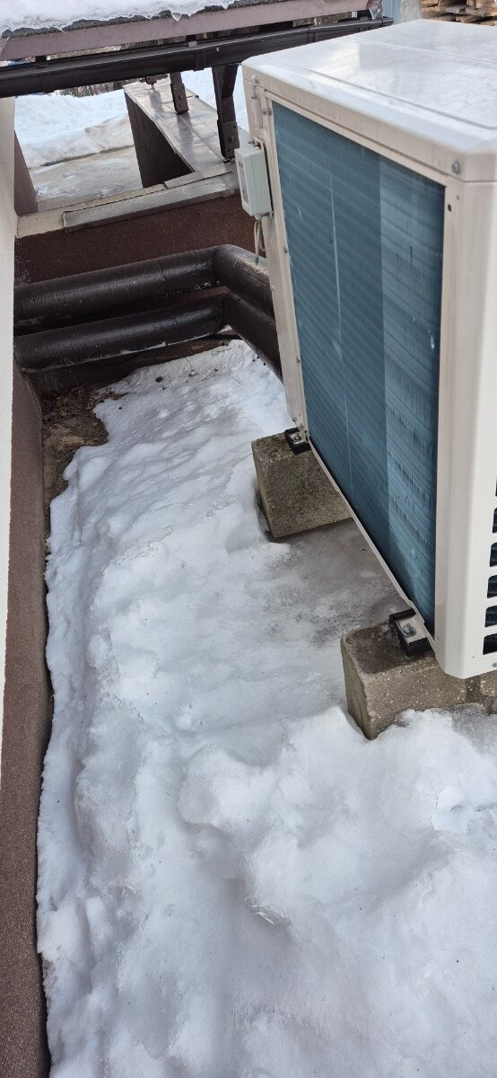

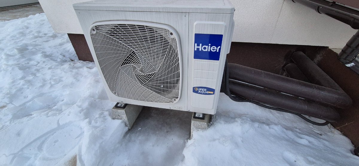

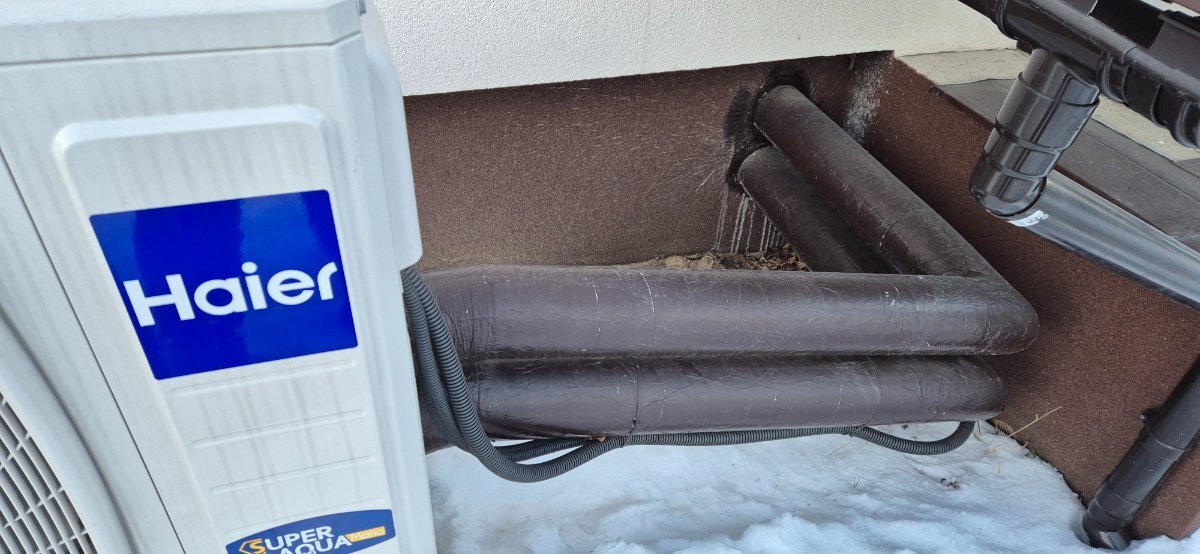

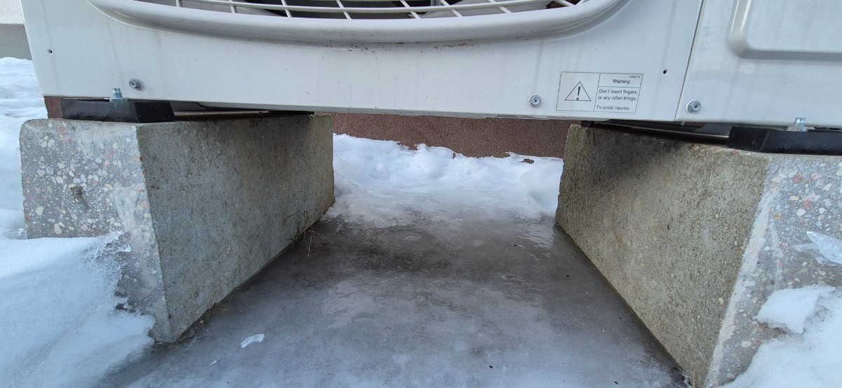

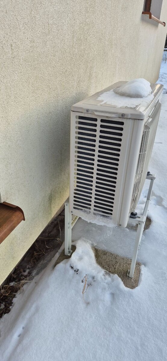

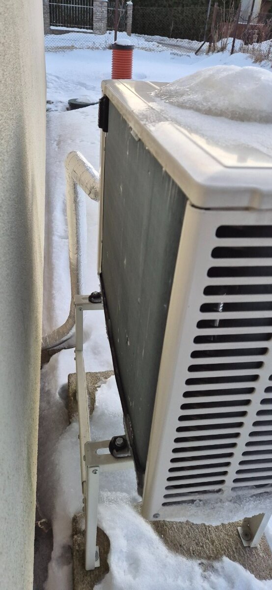

  11. Siemka ostatnimi czasy można zaobserwować wysyp filmów i zdjęć o zamrożonych pompach ciepła. Podobno jest to spowodowane niskimi temperaturami. Jednocześnie wiadomo, że polskie niskie temperatury mają się nijak do temperatur w np takiej Norwegii, w której również pracują pompy ciepła. niektórzy twierdzą, że instalator dobrał "złą" pompę, o za małej mocy, źle posadowioną itd itp. Sprawdziłem jak to wygląda w moim przypadku. Przypominam, że mam dwa domy, jeden zamieszkały, drugi ciągle w budowie (niestety). Dom zamieszkały przez wujka, 64 m2, ocieplony 15 cm grafitu, cokół 5 cm xps, nad głową ~30 cm piany pur. Oszacowane maksymalne obciążenie cieplne to ok. 2300W przy +22 st. C w środku i -16 na zewnątrz. CWU grzane osobno (bojler elektryczny). W tym domu jest pompa Haier 5kW, monoblok, zainstalowana na zewnątrz jak na zdjęciach. pompa stoi na dwóch krawężnikach o wysokości 25 cm. Pod nóżkami zastosowano fabryczne wibroizolatory z gumy i grubości kilku ~3 mm. odległość od ściany to ~70 cm nie ingerowałem w żaden sposób w algorytm defrostowania (można to prosto zrobić jednym rezystorem) rury z wodą są zaizolowane kształtkami styropianu o grubości 5 cm i owinięte folią aluminiową, na koniec pomalowane zwykłą farbą dla estetyki. (amelinium jednak da się pomalować ) przy defrostach woda ścieka po lewym krawężniku i nigdy na nim nie zamarza wymiennik jest suchy i całkowicie odlodzony po każdym defroście grzałki na tacy ociekowej nie mam jak widać na zdjęciach pod pompą zrobiło się lodowe jeziorko o głębokości ok. 5 cm. Wujek raz tylko odgarnął śnieg spod pompy, ale nigdy nie odkuwał lodu, nie odmrażał itp Dom w budowie, 113 m2, ocieplony 30 cm grafitu, cokół 5 cm xps, dodatkowa termoizolacja pod ścianami, podpiwniczenie, 50 cm wełny nad głową. Wyliczone maksymalne obciążenie cieplne to 2700W przy +22 w środku i -16 na zewnątrz. CWU grzane osobno. W tym domu jest pompa powietrze-powietrze, czyli klimatyzator split (docelowa będzie grzała inna pompa ciepła). Instalacja jak na zdjęciach. klima ma moc nominalną 2,5 kW ogrzewa dom tylko w tanich godzinach taryfy G12R, czyli od -16 i od 22 do 7 rano - jest to tylko połowa doby. klima oczywiście nie dała rady w styczniu ogrzać domu do żądanej temperatury, czyli do +15. W domu jest 12-14 stopni. jednostka zewnętrzna jest zamontowana na stelażu, który stoi na dwóch betonowych bloczkach o wysokości 14 cm grzałki na tacy ociekowej nie mam pod jednostką zrobiło się jeziorko, które całkowicie pokryło bloczki, czyli ma grubość 14 cm odległość od ściany to 15 cm rury z czynnikiem ociepliłem podwójną warstwą kauczuku i folią aluminiową wymiennik suchutki, jak widać elewacja była jednak kilka razy pokryta lodem bezpośrednio za jednostką nigdy niczego przy tej jednostce w obecnym sezonie nie robiłem - zero odśnieżania, odladzania. Jakbym instalował kolejną jednostkę zewnętrzną? dałbym bloczki betonowe ORAZ koniecznie ze stelażem, tak, żeby odległość spodu jednostki o ziemi wynosiła minimum 50 cm. odsunąłbym jednostkę od ściany na minimum 60-70 cm nie dawałbym grzałki w tacy ociekowej pod jednostką dałbym chłonny grunt, kamyczki itp rury z czynnikiem bym mocno ocieplił, podobnie jak mam obecnie koniecznie zdjąłbym kratki ochronne na tyle wymiennika! nad jednostkami nie potrzeba żadnego daszku czy osłony przed opadami przez jednostką powinno być minimum 3-4 metry wolnej przestrzeni wynika z powyższych, że jednostka zewnętrzna zdecydowanie powinna stać na gruncie i tylko w ostateczność można ją montować na ścianie. Z moich doświadczeń wynika, że jednostka zewnętrzna może mieć i za małą moc, ale przy odpowiednim montażu nie zamieni się w bryłę lodu. Bardzo wiele wnosi zdjęcie kratki ochronnej i posadowienie wysoko nad gruntem.
