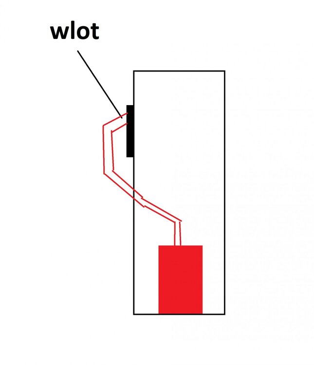

Podepnę się pod temat. Czy montaż kozy, w sposób przedstawiony na poniższym schemacie jest do zaakceptowania?
