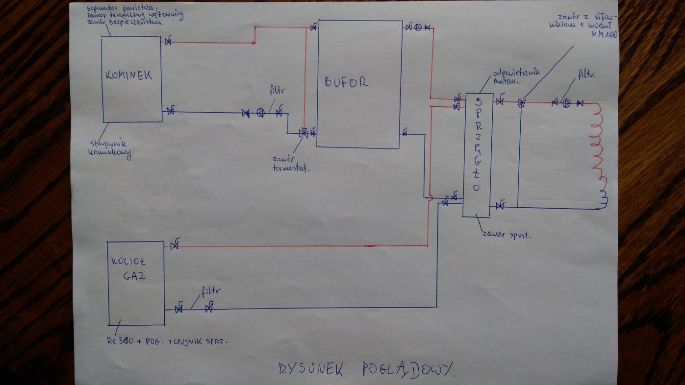

Sprzęgło łączy kocioł gazowy z układem kominka z PW. Jeżeli temperatura na górze bufora spadnie, pompa zasilająca sprzęgło z bufora się wyłączy, kocioł wykryje spadek temperatury na sprzęgle i się uruchomi. Za sprzęgłem jest mieszacz sterowany pogodówką niezależnie od tego czy sprzęgło jest zasilane z bufora czy z kotła gazowego.
Układ będzie zamknięty. Wiem co to oznacza jeżeli chodzi o bezpieczeństwo. Jeżeli ktoś mógłby jeszcze wypowiedzieć się w temacie wątku będę BARDZO wdzięczny.
Dzięki ale bufor mam w układzie zamkniętym wraz z kominkiem i kotłem gazowym. Bufor bez wężownic. Na przeróbki o których piszesz jest już raczej za późno. Jeżeli ktoś jeszcze mógłby się wypowiedzieć w sprawie podłączenia powrotu ze sprzęgła w kontekście mieszania ciepłej wody w buforze z zimną byłbym bardzo wdzięczny

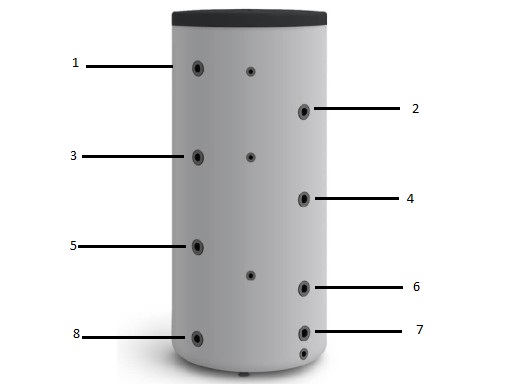

Mógłbyś jeszcze uzasadnić dlaczego tak nisko? Zasilanie z kominka będzie prawie na samej górze (2). Powrót do kominka na samym dole ( 8 ). Więc kominek powinien załadować cały bufor. Zasilanie sprzęgła na samej górze (1). Być może źle rozumuję ale: Nie będzie tak, że jeżeli 1/3 bufora od góry będzie powiedzmy miała 45/50'C to jeżeli powrót ze sprzęgła będzie 1/4 od dołu to w ciągu chwili ciepłą wodę z góry przepompuje na dół i się wymiesza = temp spadnie poniżej min wymaganego do zasilenia instalacji? Dzięki

Dokładnie o to chodzi. Za sprzęgłem będzie zawór mieszający sterowany pogodówką (sterownik kotła). Czyli docelowo będzie potrzebna tam gorąca woda. Teraz chciałem wstawić drugi zawór mieszający ręczny (brak gazu), żeby można było grzać kominkiem i sterować ręcznie temperaturą. Wychodzi na to, że trzeba ten zawór ręczny dać przed sprzęgłem a zawór z siłownikiem za sprzęgłem. Tak czy inaczej jak będzie już docelowo gaz i sterowanie pogodówką, to woda między sprzęgłem a buforem będzie krążyć cały czas - wciąż pozostaje problem, gdzie wpiąć króciec powrotu ze sprzęgła, żeby woda w buforze mieszała się w jak najmniejszym stopniu.
Jest oddzielny zbiornik CWU - kocioł jednofunkcyjny. Standardowo dają filtr przed każdą pompą - za dużo filtrów szkodzi instalacji? Pogodówka po to, żeby sterować temperaturą zasilenia podłogówki. Można było dać siłowniki na listwie i wyłączać obiegi - na ten moment zrezygnowałem. Można też ręcznie zmieniać temperaturę na zaworze - też średnio mi się ten pomysł podoba.
Zawór mieszający (sterowanie - pogodówka) będzie za sprzęgłem (tak jak na rysunku). CWU będzie grzane na ten moment gazem i to będzie główne zadanie kotła gazowego. Drugie to takie, że przy dłuższych nieobecnościach w domu będzie pilnował temperatury. Z tej strony nigdy nie podchodziłem do tematu bo zawsze zadawałem sobie pytanie - po co miałbym grzać bufor gazem? Poza uproszczeniem instalacji (brak jednej pompy i sprzęgła) ma to jakieś uzasadnienie?

Witajcie. Kominek z płaszczem wodnym będzie podłączony do bufora i bufor będzie podłączony do sprzęgła hydraulicznego (za sprzęgłem mieszacz i dalej na podłogówkę). Tak to będzie wyglądać: Pytanie odnośnie wpięcia się w bufor a więc: 1 - zasilanie na sprzęgło 2 - zasilanie z kominka 3 - zawór bezpieczeństwa 8 - powrót do kominka Gdzie podłączyć powrót ze sprzęgła? 4? 6? Woda raczej nie powinna wracać bardzo zimna.
