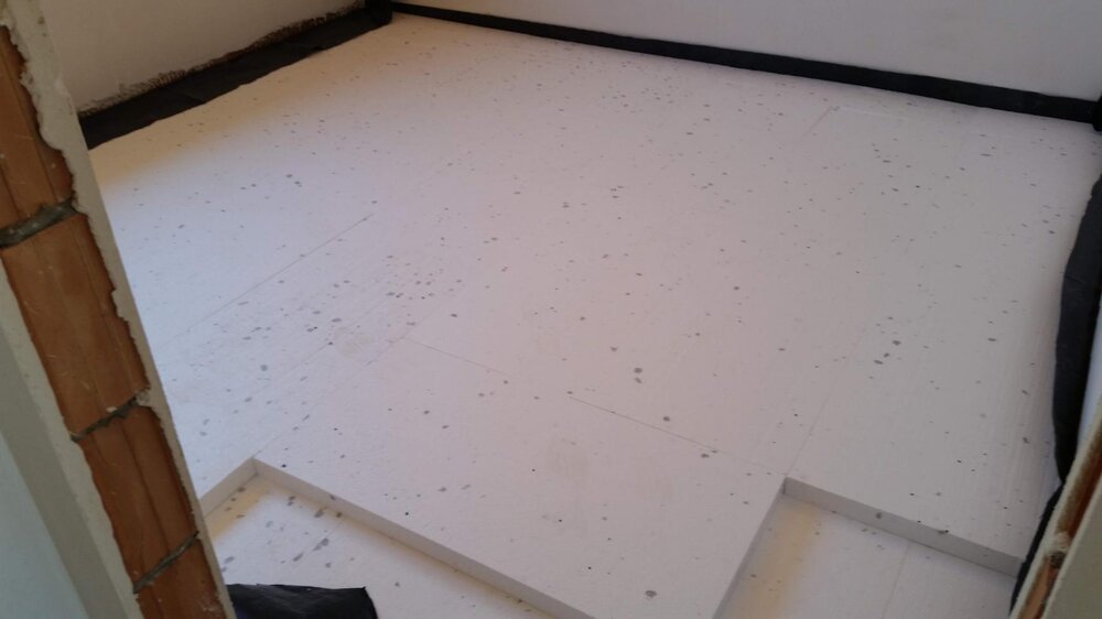

Przyjechało 45 m3 styropianu. Oczywiście jak zawsze, terminy się nie zgrały. Miał przyjechać albo przed położeniem podłogówki albo po wylaniu posadzki i wrzuciłbym go na poddasze. Przyjechał dzień po zrobieniu podłogówki! Styropian i rurki od ogrzewania trochę uniemożliwiają załadunek na strych Styro ułożony za domem, przykryty folią, przyduszony paletami i cegłami. Musi tak wytrzymać co najmniej 5 dni bo za cztery dni będzie robiona posadzka.- 104 odpowiedzi

24 godziny to spokojnie, myślałem że to dłużej schnie. Przed przystąpieniem do układania styropianu w kolejnym pomieszczeniu, musiałem eksmitować dzikiego lokatora I kolejne pomieszczenie gotowe A na koniec dnia przyjechała żonka i po pół godziny woła mnie zadowolona, że już prawie skończyła wiatrołap, muszę tylko dołożyć kilka małych kawałków. No ale liczą się chęci- 104 odpowiedzi

Przyjechał styropian, 12 m3 no i zaczęło się rozkładanie. Przed pracą, po pracy i w każdą wolną chwilę. Profesjonalne narzędzie do podcinania styropianu przy rurkach Dopiero jak kończyłem układać salon, dotarło do mnie, że w ciągu około tygodnia ma przyjechać fasadowy a to jest 45m3. Wstępnie planowałem, że przyjedzie wszystko razem i miałem wrzucić fasadowy na wiązary i wstępnie ułożonych tam kilka OSB. Teraz jest już rozłożony styro podłogowy i na nim nie postawię drabiny. Muszę czekać aż wyleją posadzkę. Po jakim czasie od wylania posadzki cementowej można bezpiecznie na nią wejść i stawiać drabiny? Jak składowaliście takie ilości styropianu?- 104 odpowiedzi
