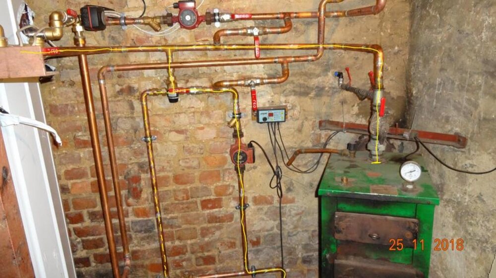

	U mnie po wymianie pompy bulkanie ustalo o czym pisalem wczesniej.Wiec u mnie albo pompa kupiona jako uzywana byla felerna lub przy wymianie instalacja cos sie odpowietrzylo.Filtr sprawdzalem z ciekawosci niedawno i bylo bardzo malo zanieczyszczen wiec to nie mialo wplywu na przeplyw wody.Teraz na stale mam drugi bieg i jest ok. Perlit chyba juz osiadl wiec musze dosypac.A mam pytanie do znawcow stali,zbiornikow: Na buforze mam tabliczke i tam jest zapisana ze temperatura robocza max 95C.Czy temperatura na buforze np do 99C moze zle wplynac na trwalosc,szczelnosc zbiornika?Zbiornik z nierdzewki.Przed wczoraj za duzo dolozylem i mialem 96C.Nadmienie ze cisnienie mam ok 1,2bara.

	Zawor ochrony kotla Esbe kupilem jako polecany tutaj.Wstawiony raczej jest poprawnie.Od gorydo VTC plynie goraca woda z kotla .Z lewej wplywa woda z bufora(zimna).a z prawej wyplywa mieszana na powrot do kotla.Zawor jest ustawiony na minimum tj 50C.Gdy przekrece na 70C wtedy prawa rura jest wyraznie cieplejsza.Czyli chyba mozna zalozyc ze zawor dziala poprawnie,i jest prawidlowo podlaczony. Oczywiscie zawor kulowy odkrecony (na potrzeby zdjecia-przykrecony) U mnie z pewnoscia tez jest spora roznica temperatury na VTC, z pieca plynie ok 55C z gory a z lewej chlodna woda z bufora ok 38C. Moze zmienie moment zalaczenia pompki z 55 na np 30C.Wtedy juz przy 30C woda poleci z pieca na obieg wiec i na gore zaworu bedzie poczatkowo wchodzic nizsza temperatura tn no 30C.Z lewej czyli z bufora bedzie wplywac o podobnej temperaturze. Zawor trzydrogowy z silownikiem to mam ale na obwodzie bufor -kaloryfery i sterowny jest z mieszkania poprzez regulator temperatury. Kolejnego zaworu z silownikiem nie kupie bo to dodatkowy koszt a bylby tylko "wykozystany "w tym sezonie.
	Sterownik kotla przy 92C wywala alarm.Bufor ma temperature robocza 95C.Zawor ochrony Kotla to ESBE VTC422 1 cal. Powinien starczyc do piecoe ok. 30kW,mój piec ma 12kW. Obwod w który jest wbudowana pompka jest bardzo krotki,Na załączniku zaznaczone zolta linia.Pompka za zaworem ochrony Kotla ma ok. metra do przeciśnięcia w dol. Pompka kupiona jako uzywana wiec to może być problem.Na dniach podmienie i zobacze.

	Narazie nic w instalacji nie wywalam,nie zmieniam.Jesli nie bedzie jakis szczegolnych klopotow to modernizacja -poprawki beda w przyszlym roku przy podlaczaniu nowego pieca.Bulkanie dzis bylo mniejsze.Tak pozakrecalem zawory ze jedna pompka tloczyla wode do drugiej.Tym samym predkosc obiegu wzrosla i chyba cos powietrze przecislo.Ale jak dzis zauwazylem to gdy zaczynam palic np od25C na piecu(od wygaszenia) to przy ciaglej pracy nadmuchu i wlaczeniu pompki przy 57C po jakims czasie sporadycznie bulknie w kotle. Gdy przerwe na chwile nadmuch i piec"ochlonie" przez np 5 min to juz pozniej moze dmuchawa caly czas isc i nie sie nie dzieje,nie bulka.Zawor ochrony kotla mam ustawiony na 50C,gdy go przekrece-przestawie na 70C to wtedy tak jakby powietrze w rurkach bylo sluchac ze przelatuje.Odpowietrznik bufora nie reaguje. Bufor naladowany do 80C od wczoraj trzymal do dzis do poludnia (39C)Dzis naladowalem do 84C i wylaczylem piecaby pompka piec-bufor od razu sie wylaczyla i dodakowo przeslone dolotu powietrza przez wentylator do kotla zamknalem. Jesli na tym bedzej dluzej bufor trzymal to do wylaczenia wentylatora zastosuje termostat z bojlera czy podobny o wiekszej temperaturze dzialania i jak spadnie temperatura kotla ponizej 55C to wylaczy sam wentylator.Natomiast pompka wylacza sie gdy ustawiona temperatura spadnie o 5C ponizej temperatury zalaczenia pompy tj aktualnie 52C
	Wolne palenie hmm ja sadzilem ze rozpale-zasypie kociol i wychodze.Piec zaladuje bufor po czym sie wygasi. Czy to otwarte dolne drzwiczki(doplyw powietrza do komory spalania) czy to wlaczony nadmuch to tak czy tak kociol po czasie sie cos zaczyna podgotowywac.Dmuchawe kontroluje sterownik.Wydawalo by sie ze wlaczona pompka szybciej wymieni wode w kotle niz sama grawitacja. Mi sie wydaje ze moze pompka zamontowana na powrocie jest za wysoko i ma problem przecis ewentualne powietrze.Sluchalem jeszcze teraz na krotkim obiegu(bufor odciety) i jest dosc cicho. Mialem robic obudowe bufora z bloczkow i osb,Ale chyba dla mnie latwiej z blachy.Zamkne to byc moze juz jutro,no i czekam na dostawe 2m3 perlitu.Wczoraj wieczorem na buforze mialem kolejno od gory 80-77-73 stopnie.Rano ok 9 juz 50-45-40.Ale to bez ocieplenia bufora i rur.Mysle ze perlit swoje zrobi:) za to w piwnicy wczoraj sauna.

	Pompa na 3 biegu.Kociol wypoziomowany.Zreszta to jest stary kociol i jak nim grzalem mocniej to nigdy problemu z gotowaniem nie bylo.Gdy nadmuch ustaje to i nie gotuje się,nie bulka. Jak bulka w kotle to po chwili w buforze odpowietrznik puszcza powietrze.Bufor zalany kilka dni do tylu.Wczoraj wpiety w obieg.Z z calej instalacji CO woda minimalnie spuszczona(ok 18litrow) Zdecie wiekszej rozdzielczosci ponizej w linkach. https://zapodaj.net/66b0c2e0d0f18.jpg.html https://zapodaj.net/faa9aa0de9537.jpg.html https://zapodaj.net/2003feaca4050.jpg.html https://zapodaj.net/822abc41b2a61.jpg.html
	Zawor ochrony jest raczej dobrze skierowany bo teraz sorawdzalem. Przykrece go na 50 C to za nim mozna chwycic powrot do pieca. Jexli odkrece go i dam 70 to juz temperatura powrotu czuc ze wyzsza. Ale problem gotowania zostaje.
	Dlaczego w piecu przy moim polaczeniu woda sie gotuje a na czujniku z pieca mam np 70-76stopni.Nie jest to typowe mocne gotownie ale slychac jak bulka podczas wlaczonego nadmuchu do pieca czy to przy otwartych drzwiczkach.Jesli nadmuch wylacze lub zamkne drzwi to bulkanie ustaje wiec to nie jest powietrze z instalacji. Ponadto po bulkaniu-gotowaniu odpowietrznik bufora wypuszcza powietrze. Czy moze zawor ochrony kotla zle wpiety?
