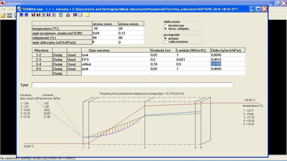

	Uff, w końcu mam trochę czasu, żeby usiąść i napisać. Dużo myślałem o tym wszystkim i taka konstrukcja wychodzi mi jako optymalna - tynk.2+silikat18+styropian20cm+paroizolacja+wełna.5 w ruszcie +g/k. Paroizolacja będzie z folią alu, albo napylaną, albo laminowaną z polietylenową, albo nawet naturalną. Kładziona na zakład z sklejanymi taśmą brzegami. To będzie musiała być chyba najdokładniej zrobiona rzecz w domu, ale będzie. Dzięki temu i będzie ciepło i mało wilgoci. http://www.icmarket.pl/marma-folia-paroizolacyjna-aluminium-p-11684.html http://www.icmarket.pl/icmarket-folia-aluminiowa-p-22959.html http://www.icmarket.pl/icmarket-folia-aluminiowa-p-12423.html http://folnet.pl/towar/strotex-90-al Zrobiłem kilka symulacji w Termice w warunkach ekstremalnych -20/99%+20/95% i wyszło mi, że ściana ocieplana od wewnątrz z folią jako jedyna radzi sobie z akumulacją wilgoci w ścianie. Ściana ocieplana od zewnątrz, ale bez paroizolacji już akumuluje wilgoć. Natomiast w warunkach w miarę zwykłych -5/85%+20/50% także w ścianie ocieplanej od wewnątrz i bez folii, akumulacja wilgoci nie powinna wystąpić. Ale paroizolacja u mnie będzie i tak, kosztowo to tylko jakiś 2 zł/m2. Załączam parę obrazków z Termiki. Dzięki i Wesołych Świąt
	Właściwie od paru postów jestem już przekonany, że paroizolacja jest koniecznością. Może jutro uda mi się przysiąść do Termiki i przerobić parę pomysłów, skoro posiadłem tajemną wiedzę korzystania z tego programu Wymyśliłem, żeby użyć Dysperbitu, albo czegoś bardzo podobnego do niego. Nie wiem czy może być stosowany w środku, choć to będzie niemal środek ściany, a jest przecież wodorozcieńczalny. Chciałbym po prostu zamalować styro tak porządnie i brutalnie na grubo, aby było na wiecznie. Farba poliwinilowa jakoś wydaje mi się cieńka, ale tematu jeszcze nie badałem.

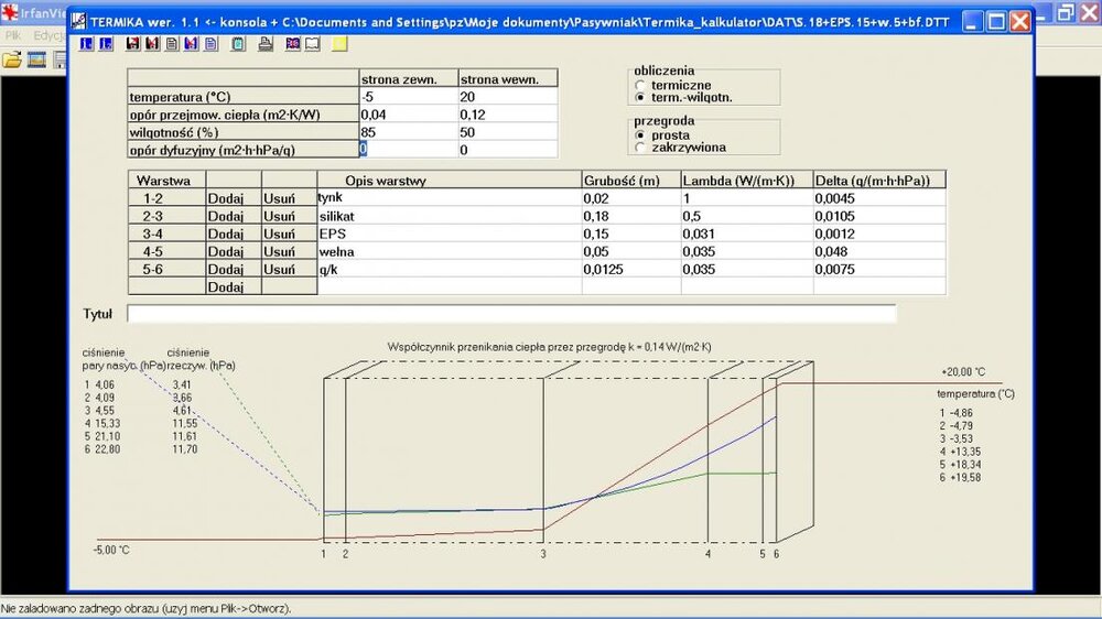

	@hebrew & nydar Dzięki za uwagi. Przeczytałem wszystko uważnie i mam teraz nad czym myśleć, sporo mi wyjaśniliście Nydar, widzę, że uważasz paroizolację za słaby punkt. Hebrew, widzę że uważasz, że paroizolacja jest niezbędna. Zapraszam więc na mały quiz u dołu @hebrew Dzięki za skany obliczeń, chyba już wiem jak się posługiwać TERMIKĄ. Założyłeś warunki iście z burzy lodowej -20stC i 99% wilgotności + tropików +20 i 90% Wykrzykniki (u mnie) nie wyskakują w czasie obliczeń, a jedynie w plikach. Natomiast podczas obliczeń - na wykresach - pojawia się "uśmiech wieloryba" (takie pionowe czerwone fiszbiny, tam gdzie jest jakby część wspólna dwóch zbiorów) - jak rozumiem to jest ten obszar wytrącania wody, si? Jak rozumiem, dobrze jest wtedy gdy krzywe wilgotności biegną równolegle, a jak się krzyżują to powstaje punkt rosy, si? Pomysł Isovera z tą folią ie musi być taki zły, to chyba siatka z jakiegoś plastiku wprasowana w folię, która się rozszerza i kurczy pod wpływem ciepła. Mam 2 zastrzeżenia - czy to będzie trwałe? i bardziej podstawowe, po co w ogóle wpuszczać do środka przegrody wilgoć? Quiz - na pomysł wpadłem nagle dziś w nocy waląc się spać - jak zrobić zupełnie szczelną, a jednocześnie trwałą paroizolację warstwy styropianu umieszczonej od środka budynku? Sam się zaskoczyłem swoim pomysłem, ciekaw jestem co Wam wpadnie do głowy
	@hebrew Może Ty też coś powiesz? Zainstalowałem program TERMIKA. Mam już symulację ściany. Nie wiem natomiast jak odczytywać wynik na wykresie - tzn. nie wiem "kiedy jest dobrze", a "kiedy niedobrze". Pls help.
