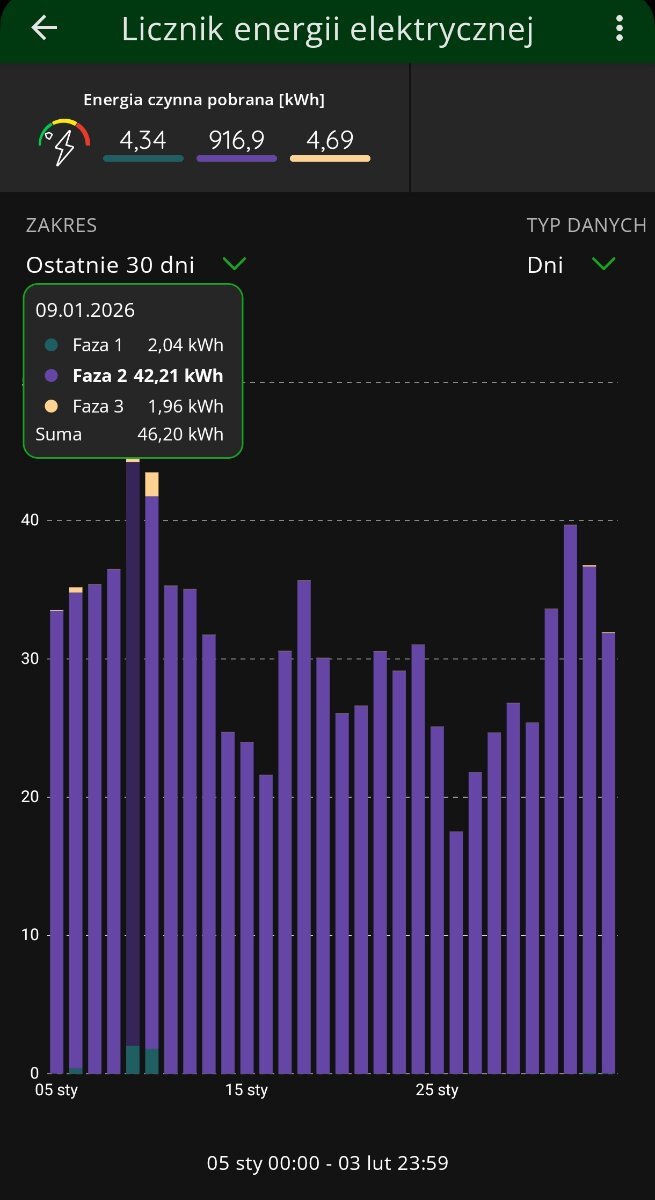

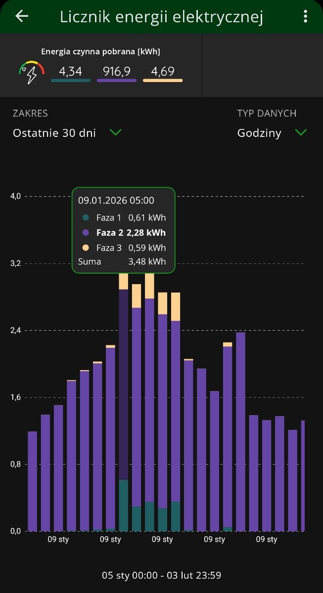

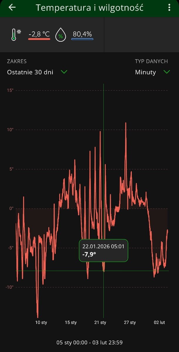

  2. @ Tom1000k Mały dom 60m2, to i zużycie niskie. U mnie 160m2 po podłogach i cieńsza warstwa styropianu na ścianach. 9 stycznia PC wciągnęła 42,2 kWh kompresor (CO i CWU razem) plus 6 kWh grzałka 3-fazowa. Wykres pokazuje temp. powietrza na okolicę -14°C, najwyższa temp. wody podawanej na grzejniki wynosiła +40,2°C. (PC mogła grzać 1 do 2°C wyżej - nie sprawdzałem, 40,2°C to już po podmieszaniu w buforze ustawionym przepływowo). W domu 21°C. Grzałka dogrzewała przy defrostach po paręnaście minut, za cały styczeń doszło 2 godz. pracy grzałki. PV tego dnia dostarczyła 3,3 kWh, a w skali miesiąca 150,9 kWh. Produkcja zimowa marna, bo PV na dachu wschód-zachód, przez co słońce świeci płasko po panelach. Czujnik od fazy-2 mierzy tylko pobór kompresora. 1 i 3 są na fazach grzałki. Pompa na południowej stronie domu, to w słoneczny dzień potrafiło w otoczeniu PC pokazać dodatnie temp. Podsumowanie Stycznia 2026 r. Produkcja ciepła CO wg PC = 2'893 kWh, przy poborze prądu po odliczeniu CWU = 879 kWh CWU produkcja ciepła 120 kWh, przy poborze 47 kWh. Dużo wyszło 9 stycznia przy temp. -5/-14°C. Ogólnie najmroźniejszy styczeń od 5-ciu lat, ale pobór prądu w skali całego miesiąca bez tragedii. Dla porównania pobór styczniu 2021r. wyniósł 838 kWh, a w styczniu 2025r. = 740,3 kWh. Za to grudzień 2025r. pobrał o 150 kWh mniej niż grudzień 2021r. czy grudzień 22r. P.S. Pogoda względnie łagodna na południu PL. Współczuję tym na północnym-wschodzie -10 / -20°C przez kilka dni, przy takich warunkach przewagę zyskują PC z dwoma wiatrakami, czy duża skrzynia jak w Konceptus o większej powierzchni wymiennika.
