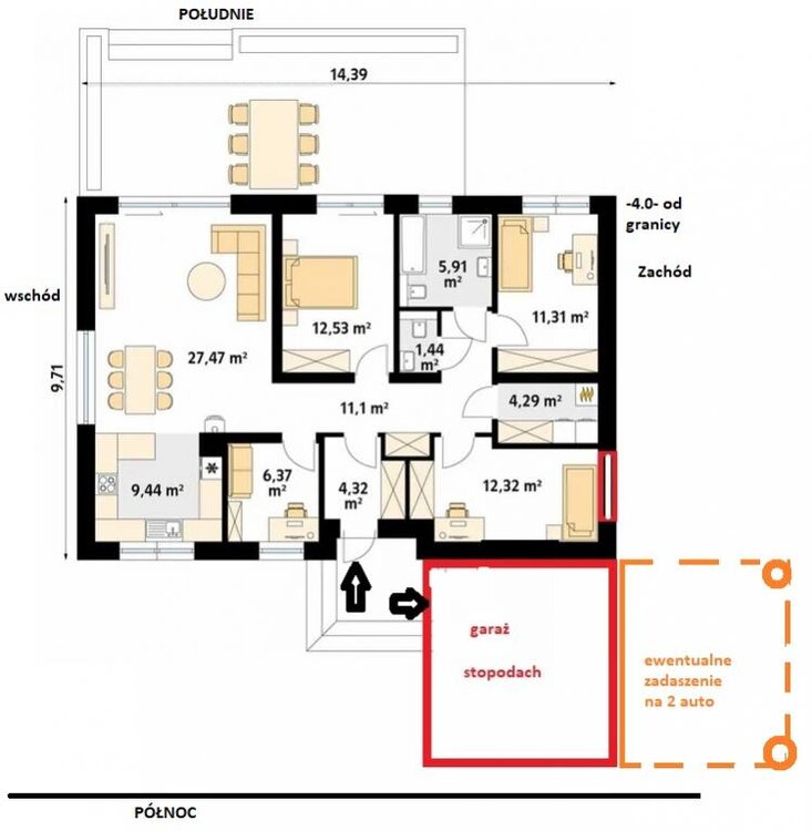

  4. Można o projekt tej "L"?- mnie ogranicza działka i zależy mi na jak najbardziej zwartej bryle budynku przy zachowaniu okna w łazience i trzech sypialni przy możliwie małej pow zabudowy.
  5. Myślę że ściany z silki wytłumią hałas z łazienki. Łazienka jednocześnie izoluje sypialnie rodziców od pokojów dzieci, co też biorę pod uwagę w szukaniu projektu.
  6. Nie chodzi o typową "kostkę" tylko o fakt, że wymiary działki ograniczają długość budynku do około 16,5 i szerokość do 16- żeby coś działki na ogród zostało, projekty z szeroką elewacją i te z mocno wysuniętym garażem się zwyczajnie nie zmieszczą.
  7. Dzień Dobry, mam problem z wyborem projektu domu. Działka 9 ar, wymiary 26,5 (front od północy) x34,7. Interesuje mnie dom parterowy, dla rodziny z dwójką dzieci. Maksymalna długość budynku 16,5 metrów. Preferowana szerokość do 16 metrów . Najlepiej w planie zbliżonym do kwadratu. Pow. zabudowy do 200 mkw –jak nieznacznie więcej to nic się nie stanie. Główne założenia 3 sypialnie 11-12 mkw. Salon około 30 mkw, Łazienka z oknem, kuchnia „z widokiem” na wejście, miejsce na gabinet, najlepiej przy garażu (minimum 6 mkw). Garaż na 1 auto- może być dolepiony do frontu budynku. Nie jestem fanem garderoby- szafa na całą ścianę wystarczy – ale jak jest to przeżyjemy. Opcjonalnie pralnia, Sypialnia rodziców „oddalona” od sypialni dzieci. Dopuszczam lekkie wydłużenie lub poszerzenie gotowca. Na tą chwile najbliżej mi do M14 murator, Klimek 2, antares-2t, Gwiazdka 5, N10 G1. Proszę o sugestie i inspiracje. [ATTACH=CONFIG]469004[/ATTACH]
