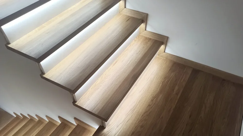

	Witam. Budując dom udało mi się zrobić bardzo wiele rzeczy samodzielnie - z pomocą tego forum (w tym elektrykę, ocieplenie, całe poddasze...). Chciałbym jeszcze samodzielnie wykończyć schody. Poniższe zdjęcie obrazuje w 100% jak miałyby wyglądać: Jest kilka problemów: 1. Pierwszy schodek ma wysokość 6 cm, ostatni 27 cm, wszystkie pozostałe 19 cm. Potrzebuję więc podnieść wszystkie (poza najwyższym) łącznie o około 8 cm. Chciałbym to zrobić tak, żeby nie obciążać konstrukcji nadlewaniem betonu. Planuję więc kupić styrodur o gr. 4 cm i na to pójdzie trep gr. 4 cm. No i pierwszy zasadniczy problem - jak to zamocować? Wystarczy na piankę, kotwę lub jakiś mocny klej? Styrodur do betonu a potem trep drewniany do styro? Jak to wypoziomować w takiej sytuacji...? 2. Podstopnice (te białe) to są zwykłe płyty <chyba> MDF laminowane? Ma to jakąś sensowną żywotność? Te również na piankę/klej do betonu można? 3. Ile trep ma wystawać poza stopnice żeby zamontować w nim taśmę LED? No i w jaki sposób samodzielnie wyciąć "rowek" pod profil LED? 4. No i z tego co widzę to trepy sprzedawane są w stanie surowym. Czym najlepiej je wykończyć aby dały efekt matowy jak na załączonym obrazku? Uważam, że wbrew pozorom zrobienie takich schodów jest proste, a jak czytam wyceny na 20 tyś to aż boli... Proszę o pomoc.
