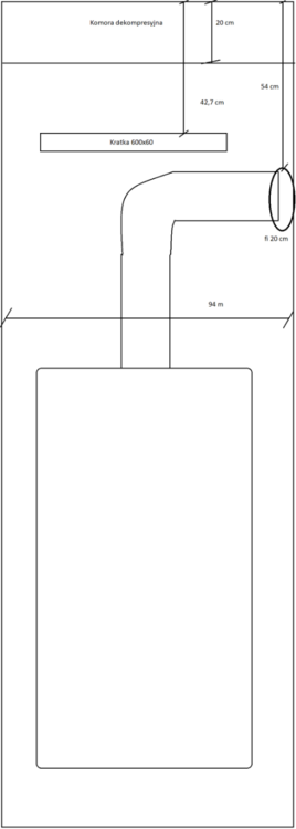

Witam Mam już zainstalowany kominek 8kW. Firma w ktorej chciałem kupić kratki, twierdziła, że wystarczyłyby : dolna kratka 9x60 gorne kratki 9x60, 9x60, z tylu obudowy 9x40. Sprawdziłem instrukcję producenta, jest tam napisane kratka wlotowa 40-50 cm2 na każdy kW kratka wylotowa 50-70 cm2 na każdy kW. Taka konfiguracja: Wlot 9x80 390 cm2 Wylot 9x80 i tył 9x40 390+222 cm2=613 cm2 będzie to estetycznie wyglać oraz będzie prawidłowo dobrane? Szerokość zabudowy to 93 cm, szerokość blendy to 78,5 cm.
Zrobiłem rysunek wnęki w której będzie kominek. Proszę o potwierdzenie, czy wymiary, które wpisałem są prawidłowe i mają sens? Dziękuję
Chcę zainstalować kominek we wnęce obok komina, wymiary to 51 x 94 cm. Wnęka jest wymurowana z porothermu 11,5cm. Po obu jej stronach są słupy żelbetowe. Kominek ma być zainstalowany w salonie, ale chciałem przebić się na drugą stronę wnęki do korytarza i zainstalować luft i szerokości 40 cm. Czy muszę wstawić nadproże? Zamierzam zrobić komorę dekompresyjną 40 cm od sufitu, luft na druga stronę 50 cm od sufitu ( górna krawędź otworu). Te odległości są prawidlowe? Po zrobieniu otworu we wnęce i przyklejeniu płyt krzemianowo wapiennych, firma przywiezie kominek, wyoziomuje i podlaczy rury. Proszę o informację czy dobrze to wymyśliłem.
