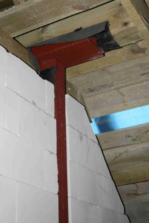

Tak zrobie. Dziś zostały przed tynowaniem oklejona KG 6mm i 12mm - w zaleznosci od ilosci miejsca. dodatkowo przestrzenie miedzy ścianą a słupem wypiankuje. Od góry szczelnie owinę wełną. -

Niestety , wg architekta nie dało sie tego uniknąć. Zastanawiam sie czy coś da gdy pod samą belką ponawiercam otwory w słupach i wpuszcze piankę od środka. Chcę też te podwójne ceowniki, które bedą w czesci zimnej - maksymalnie owinąć wełną. Co o tym myślicie? -
